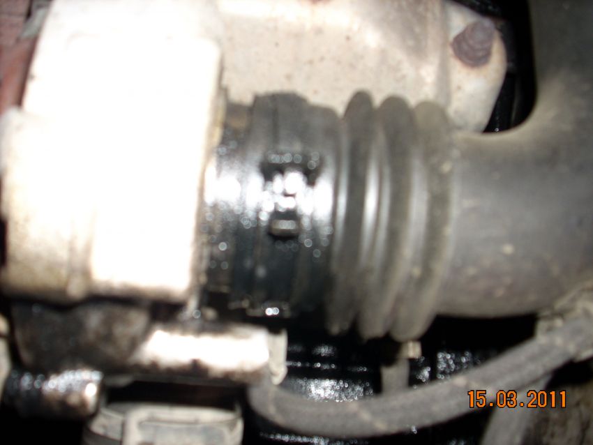

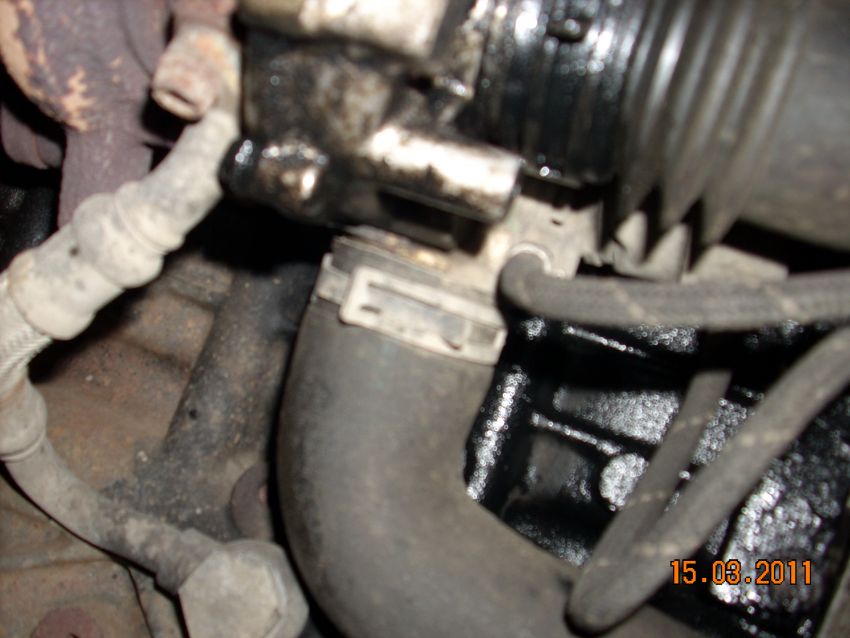

Podle vás mám ko turbo? Našel jsem dnes kapku oleje pod autem tak jsem udělal fotku. Olej jsem měnil mám najeto 1000km na něm. Od výměny po výměnu mi to cucne tak 1l oleje. Je to octavie 1,9 tdi 66kw, AGR r.v.1997.Obrázek
Příspěvky: 14450
Skoro bych řekl že netěsní sací trubka, zkontroluj jestli je doražená až na doraz a narovnat tu pérovou sponu.
Turbo má nějaký zvuk? Píská či houká?

skontroluj M6kove srubky po obvode tej hlinikovej casti

Turbo má zvuk dobry u větších otáček jemně píská, ale všiml jsem si že nějaký olej jemně stéká někde ze shora po motoru.

jestli to tece ze zadu muze to bejt vakuovka a nebo tesneni pod vikem

JFABO:
Tu hadici si dej na doraz a sponu srovnej a bude ok.Urcite to chcije tou hadici.
