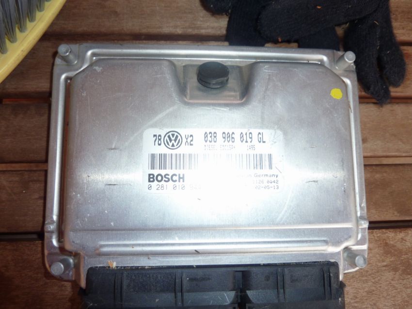

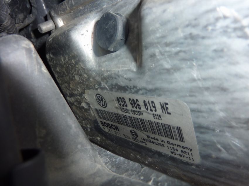

Chci si vyměnit jednotku na fabii r.v.2005 motor 1,9TDI 74KW. Sehnal jsem si jednotku se stejným číslem 038 906 019 GL a na autě mám 038 906 019 NE.
Nevím jak si mám novou jednotku nahrát nebo přispůsobit.
Díky za rádu (hm) Obrázek

musis znat login auta a i new jednotky a dela se to v prizpusobeni kanal 50 , jen nechapu proc do fabie davas jednotku z passata a jak jsi prisel na to stejne cislo :?

Moznoze ta jeho nepodporuje ASR, ale aj tak je to divne :?

prohoď flash+eeprom a nemusíš přizpůsobovat nic.

Musíš znát oba piny(VAG tacho, Commander), diagnostikou to pak jen přizpůsobíš. Novou jednotku přeflashovat, to co v ní teď je není s původní jednotkou stejné. Nebo jak píše HanZ, ale to bys musel v tvém případu pájet.

Vyčti Gallttem flash z původní a nahraj do druhý. Potom vyčti Commanderem EEPROM z původní a nahraj do druhý. Tím si vytvořil klona a neni potřeba už nikde nic přizpůsobovovat. Zapojíš a jedeš. ;)

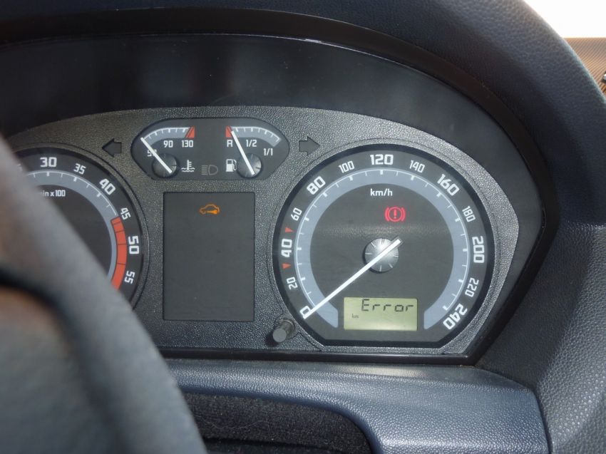

Jak jsem měnil tu jednotku, tak jsem si v commandru špatně uložil data z budíku-přehrál jsem je datama z jednotky EDC 15. Takže na výměnu můžu zatím zapomenout a potřebuju poradit co ted s tím. Dal jsem tam starou jednotku a v budíkach jsem vše vymazal, takže auto nastartuju, ale na palubovce to píše error, svítíimobilizer a tachometr i při malé rychlosti ukazuje třeba 100km.
Takže potřebuju znovu přispůsobit budíky.
Díky za radu jak na to. Číslo budíku a kod klíčů mám na tom papírku od škodovky
