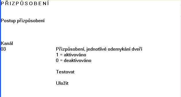

Čau chci se zeptat kdysi na Passatu byl central nastaven tak že 1.zmačnutí odemly se dveře řidiče. 2. odemlkly se všechy .. potom odešlo vstřik. čerpadlo tak se to opravilo vše ok ale nejspiš když programovali to čerpadlo či co to tak se auto vratilo ale zamykani de teď jenom když se 1. zmačke tak se odemknou jenom dveře řidiče.. když chcu odemknou všechny tak musi na dveřich zmačnout ten čudl tak se koupil kábel na diagnostiku.. ale potřebuju vědět login abych se dostal do nastaveni poraďte někdo kdo už něco takeho dělal..jo ještě mam program VAG-com 304 a když chcu najet do centralniho zamykani tak mi načita a potom napiše bez odezvy řidici jednotky .. tak nevím.. dík ;)

koukni do komfortky

není to to selektivní zamykání? v kodování komfortky když se přičte 00004?
