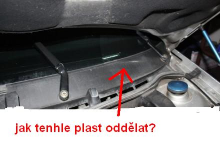

Ahoj,jak se dá vyndat plastová přepážka pod stěračema u Octavie 1 rv 2001?Žádný šroubky tam nejsou.Potřebuju se dostat k ŘJ Popř na co si dát pozor?dík.Obrázek

jde to vysunout smerem k motoru ja zacal od rohu a pak to slo dobre .

jarda123 píše:jde to vysunout smerem k motoru ja zacal od rohu a pak to slo dobre .
Já bych potřeboval druhou stranu od spolujedce,takže mám začít v rohu a táhnout jakoby k motoru a nebo nahoru?bojim se aby neprasklo sklo

Vezmi si plochej šroubovák a zasun ho pod plast u okna opatrně a lechce nadzvedni plast v okně je drážka v čem drží a pak již jde leche rukou a nebo si pomáháš šroubovákem

alreadys píše:Vezmi si plochej šroubovák a zasun ho pod plast u okna opatrně a lechce nadzvedni plast v okně je drážka v čem drží a pak již jde leche rukou a nebo si pomáháš šroubovákem
myslim ze je to nalepene na okne ta drazka...

V tý dražce je právě nasunut ten plast když ho měním tak lehce máznu vazelinou a pak jde ten plast lechce vyndat hodně aut to má rozlamaný nevím co na tom je to vyndat viděl jsem i prasklé okno od vyndavání plastu v škodovce

alreadys píše:V tý dražce je právě nasunut ten plast když ho měním tak lehce máznu vazelinou a pak jde ten plast lechce vyndat hodně aut to má rozlamaný nevím co na tom je to vyndat viděl jsem i prasklé okno od vyndavání plastu v šškodovce
takže to táhnout směrem k motoru?a držet to za předek toho plastu?

povol stěrače, sundej stěrače,sundej tu gumu co je na té hraně co končí ten plast nad motorem sundej prvně levej plast (ten co je na druhé straně) a pak stejným způsobem sundej tento. Na oně je nalepená drážka do které je ten plast zacvaklý takže u okna zvedat směrem nahoru a až vycvakne z drážky u okna tak ovytáhnout šikmo směrem k motoru. ( levá se vždy musí sundat první) a pravá ta co se na ni ptáš drží stejně.

http://www.skodaoctavia.cz/skoda-octavi ... ch-steracu
Není to sice přímo co hledáš, ale začátek je tam docela šikovný navíc tam je dobře vidět ta drážka!! Já podle toho dělal právě ten mechanismus stěračů a to nejsem žádný mechanik.
Ale jak tu někdo psal, myslím, že budeš muset sundat stěrače, aby jsi se tam v pohodě dostal. Pokud je budeš sundavat, přeju mnoho sil a nervů. Já je sundaval z nábojů hodinu!!(wallbash) a myslel jsme , že mě jebne už.
Po sundání stěračů krásně odcvakneš ty plasty. Jak tu kluci psali, stačí plochej šroubovák a jak je ta drážka, tak z ní vycvakávat.Hlavně opatrně no. Mě to šlo ven dobře, pač někdo, kdo se v tom hrabal to ani pořádně nezacvaknul,ale uvidíš jak to pujde u tebe.
Hodně štěstí
PS: doufám, že ten odkaz tu nijak nevadí, je to myšleno v dobrém jako pomoc ;)

První se sundavá na pravé straně auta.

moc vám všem děkuju,zítra vyzkousim

tak uz jsem dekl vyndal,diky vam
