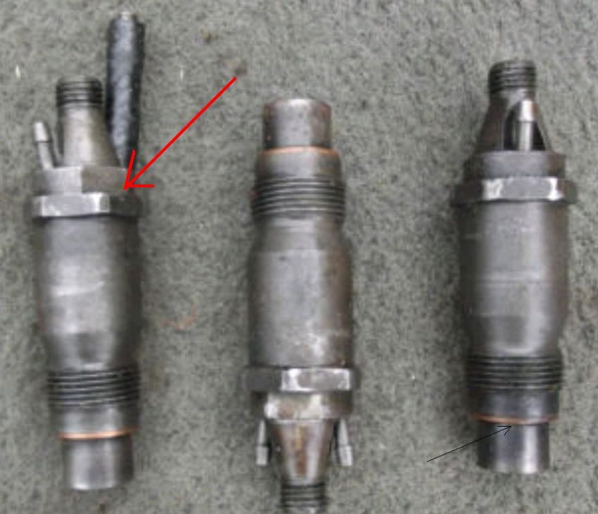

na vstreku z VMka sa mi zlomila ta trubka na ktorej je navlecena prepadova hadicka, chcem sa spytat, da sa to nejako opravit - je ta objimka nalisovana? nasrobovana? da sa niekde dostat ako ND?
http://dieselpower.cz/forum/userpix/148 ... ktor_1.jpg
občas se to řeší tak že se dá jako koncový (kvůli přepadu) zavaří se a jezdí se dál ;)
Poslechni Ladase , takhle se to dělá, zavařit Co2 a máš navždy pokoj se spouchlími ucpávkami konečného vstřiku...
jj :D

Také se tam dá vyřezat závit a dát červíka a namáznout ho třeba silikonem.

taky zavareny uz tam jeden mam...
cervik je ta koncovka - teda da sa kupit ako nahradny diel?

Zavar aj dalsi, a daj tam na hadicku T cko

67gtman píše:taky zavareny uz tam jeden mam...
Ten červík je obyčejný šroubek, podle velikosti vyřezaného závitu do otvoru po ulomené odpadní trubičce asi 3nebo4mm. Toto jen když nemáš možnost to zavařit COčkem. Ta koncovka jak se ptáš je taková gumová zátka a dává se na žačátek odpadu a dá se koupit.
