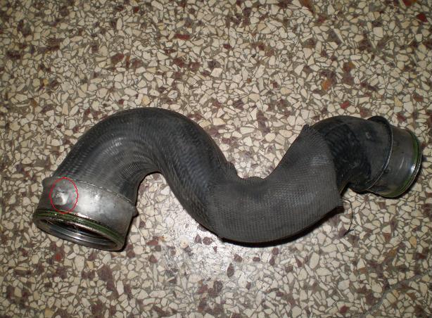

Využiju toto téma na můj dotaz. Při zkoumání, kudy mi kape olej z motoru, jsem narazil na hadici od turba s bajonetem. Je to na 2.0tdi BPW, hned ta první hadice od turba. Jak je tam ten zobáček na zacvaknutí, tak je v něm díra a když fouknu do hadice, tak to tam tudy fičí. Může tam tudy unikat tlak?
Ilustrační obrázek:
Audi A6 Avant 3.0 tdi ASB
martinsidlo
Příspěvky: 5169
Bydliště: Praha 5
Příspěvek od martinsidlo »
No jistě !!!
