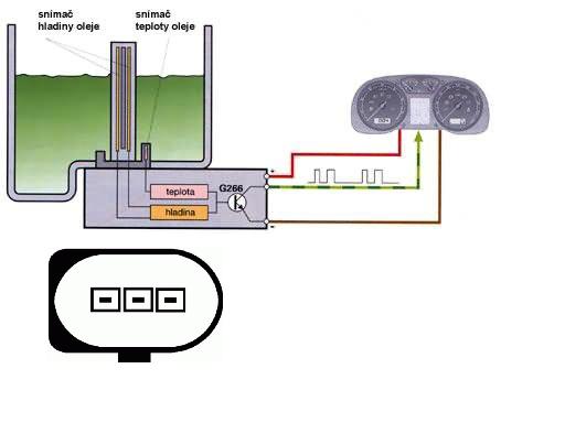

nasel by se nekdo,kdo by mi dokazal poradit jak vyresit tento problem.mam boru r.v.00,tdi 85kw a chci si tam dat budiky s pc s polovicnim dotem uprostred.budiky jsem otestoval,nakodoval a vse funguje ale vzdy kdyz zapnu zapalovani tak na me blika hladina oleje a pr.desticky.jedna se o budiky ze stejneho auta ale s lepsi vybavou.potreboval bych prave vedet kam presne se maji jednotlive konektory napojit ze snimace hladiny a kam napojit obvod desticek.jestli se to napojuje primo do budiku nebo do nejake jednotky.
vim ze snimac hladiny ma tri kontakty +,- a teplotu a ze desticky maji uzavreny obvod ktery se po sjeti desticek prerusi a zobrazi na displeji.videl jsem i nejaka schemata ale vubec z toho nejsem moudrej vubec se v tom neorientuju.dokazal by mi nejaky odbornik pomoci?a jeste je tam dalsi problem s kontrolkou bagu ktera porad sviti.pres vag-airbagy mi to nepise zadnou zavadu ale kdyz najedu ve vagu na pristrojovku tak mi to napise ze neni komunikace s jednotkou bagu.moc vsem diky za radu.

no nenapsal jsi jednu a to dost podstatnou věc a to jestli má tvoje auto vůbec čidlo opotřebení destiček a snímač hladiny a teploty oleje. ty budíky co jsi tam teď dal jsou z auta ,které mělo výbavu Long LIfe tj QG1. pokud to tvoje auto nemá tak ti nezbude nic jinýho než změnit vagem kodování budíků (tj. deaktivovat tyto funkce).

tak to by bylo o to lepsi,ze to jde vypnout.ani snimac oleje a desticek na aute nemam.musel bych tam vsechno dodat.ale kdyz to jde takhle tak je to bezva.poradil bys mi jak se to ve vagu da udelat?diky za odpoved.

napiš mi jak máš kodovaný ty nový budíky. a nebo tam, rovnou nakoduj přesně to samí co jsi měl na starejch. je to 5-ti místný číslo ;)

ty stary budiky maji04144 a ty novy 01122.
na aute mam jen kontrolku na ostrikovace.
co tam mam pri tom kodovani tedy zadat?

tak pokud tam máš kontrolu hladiny ostřikovačů tak by tam mělo být toto :
04102 (nastaveno na pevný interval výměny oleje)
