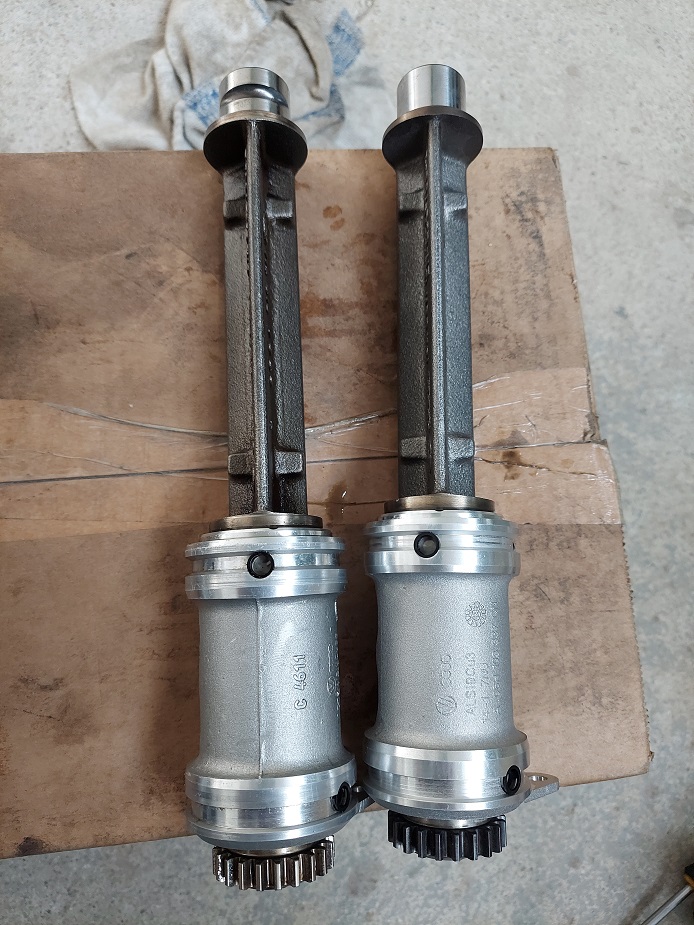

Ahoj, tak nové poznatky:
- mám nové vyvažováky- origo škoda. Podrobil jsem je měření:
nové hřídele jsou vzadu na ložiskovém kroužku o 0.015 mm větší než staré
ale na průměrech hliníkového tělesa, které by měly těsnit v bloku jsou průměry nových hřídelí MENŠÍ o 0.02 mm než staré.
Takže i bez zkoušky vím, že do bloku půjdou lehce vsunout když i ty staré jdou lehce.
Měřil jsem i kompletní vůli a výsledky jsou takové:
- vzadu na kluzném kroužku (starém) a s původními hřídelemi je vůle 0.04 mm na průměru, s novými tam bude 0.025 mm. Myslím tedy že zadní pouzdra budou i nyní OK protože s ještě menší vůlí by se to už netočilo dobře...
- vepředu na hliníkách je původní vůle 0.02 mm, ale s novými tam bude až 0.04 mm
V mé příručce jsem k tomuto motoru našel jen informaci o tom, že po demontáži se musí vyvažovačky montovat nový, ale o chlazení při montáži nic...
Blok motoru v uložení vyvažovaček neukazuje žádné poškození a všechny otvory ukazují na stejnou plusovou toleranci....
Vůle v ložiskové stěně/rámu vaček je aktuálně 0.1 mm na průměru na obou hřídelích, tady vidím největší pravděpodobnost úniku, ale nedokážu posoudit, zda je to v takovém rozsahu, že to v podstatě zabije mazání...
Ložisková stěna objednána nová.
Nechápu, proč jsou nové hřídele dokonce menší než staré....ale, jediná vizuální změna je , že na zadní třecí ploše není na nových mazací drážka. To je ta inovace nebo je inovace i vevnitř (tam samo nevidím)
Dochází mi nápady.

Tak s těmi vyvažováky je to i pro mě nové info. Překvapuje mě, žes na nových naměřil u těch pouzder v místě kde sedí v bloku menší rozměry než u těch vytažených z motoru. Když ty staré jdou nyní vytahovat volně, to neslibuje nic dobrého ... To na těch starých není vidět ani stopa po tom jak byly zasunuty do bloku v místě toho obrobení, kde to má sedět/těsnit?
Zkusils taky jakou vůli mají samotné vyvažováky v těch hliníkových pouzdrech? Jsou ty použité stejně "pevné", nebo už v pouzdrech cítíš vůli?
To jak jsem plácnul že i samotná hliníková pouzdra se umí v bloku protočit je samozřejmě blbost, neuvědomil jsem si že oba dva jsou v bloku držené šroubem ...
Co se týká kvalit info v DP, máš jen jednu verzi DP? Koukám, že ta pro Yeti z 2009 nepíše o chlazení nic, ta pro Octu z 2004 ano, ale třeba společná verze D4B8029FA43 je ještě podrobnější, viz to co už jsem postnul ...
Nový vyvažovací hřídel vložit na 30 min do mrazáku nebo jej ostříkat běžným chladicím sprejem.
Před utažením šroubu -1- zkontrolovat, jestli vyrovnávací hřídel doléhá na blok válců.
Ta zadní pouzdra i chybějící drážka na nových vyvažovácích, co k tomu dodat ... Koukám, že třeba tady u těch vyvažováků ukazují výrazně více variant čísel, ETKA něktré ani nezná ... Brals je tedy v autorizáku, nebo nějaký jiný dodavatel?

- vyvažováky mám origo ze škodovky dodané škodovnou
- vůle měřím mikrometrama na hřídelích a v pouzdrech dutinovýma mikrometrama - na to jsem vybaven :)

PS. níže obrázek nové a staré vyvažovačky - viz drážka nahoře na staré je, na nové nee

Lepit ty vyvažováky, do toho bych nešel. Tedy upřímně bych byl dost nas..., kdybych zjistil, že nové jsou ještě menší než ty co byly v motoru ... No pokud jsou staré jen nepatrně obtisklé, tak bych tam ty nový asi vůbec nedával, když nejsou ani v pouzdrech pevnější, a mílýmu koncernu bych ty nové vrátil (crazy) Nemyslím si, že by jen ten rozdíl na konci (bez drážky a + 0,015mm) udělal zázraky.
