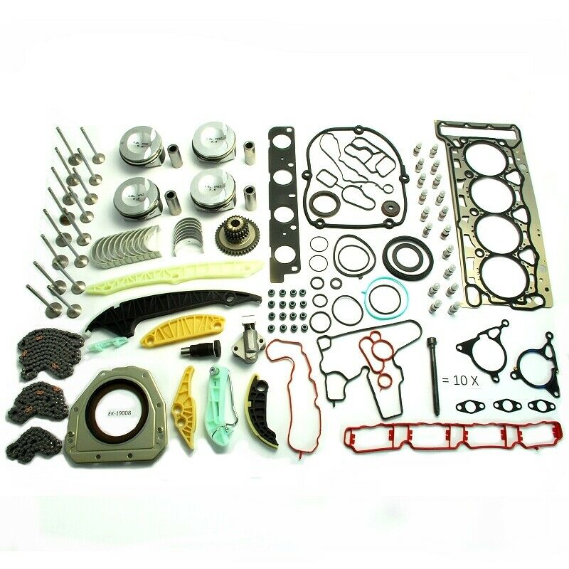

Já se do toho snad opět pustím sám, v německu by komplet opravná sada vyšla na asi 20tis. a je tam opravdu všechno viz obrázek níže, oprava uložení vaček kdyby stála plácnu 5-6tis. , klika snad bude cajk ale kdyžtak brus kliky to už není žádná raketa
Pořád jsem na poloviční ceně než za to všude chtějí, navíc tento motor nikdo nemá skladem a opravovali by ten stávající :roll:
