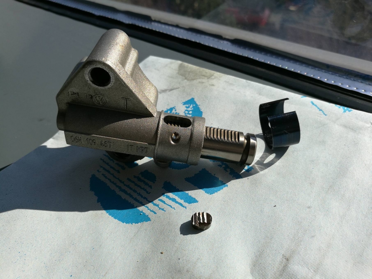

jj v tom máš naprostou pravdu ....všechny ventily jsou optisklé na pístech
napínák řetězu byl vytažen na max. a po sundání řetězu a změření s novým byl natažen cca o 1článek.
Rayx
Příspěvky: 2674
Bydliště: jz
Příspěvek od Rayx »
Ale ten vytažený řetěz nebyl hlavní důvod hopsnutí, ne? Co napínák, jaký tam byl, měl stále ještě funkční jištění proti zasunutí zpět?

ne neměl, .....mam neco preventivne vymenit k cemu se napřiklad nemuze ?

Ad ten napínák, takže to byl ten ten se zoubky a protikusem, že?

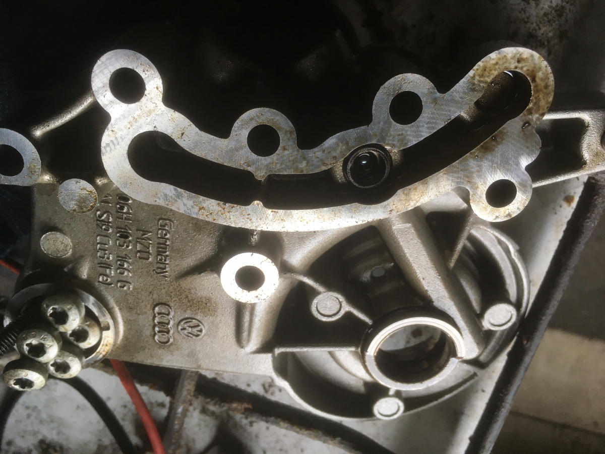

jj ventily jsou všechny ohnuté na tom hlíníkovém domečku co se nachází na sací vačce je sítko protrhlé.....je to závada nebo je lepší to sítko tam nemít ???Obrázek

Vada to je, pokud to sítko poté putuje hlavou či motorem ... Je povoleno tu stěnu montovat bez sítka, ale jen pokud v ní ale pevně sedí nepoškozený zpěták 8) .
Ale ta ložisková stěna je stejně zřejmě KO ... Stranová/axiální vůle na obou hřídelích, vidím to více u sacího, je už mimo, hranky jak hrom ...
