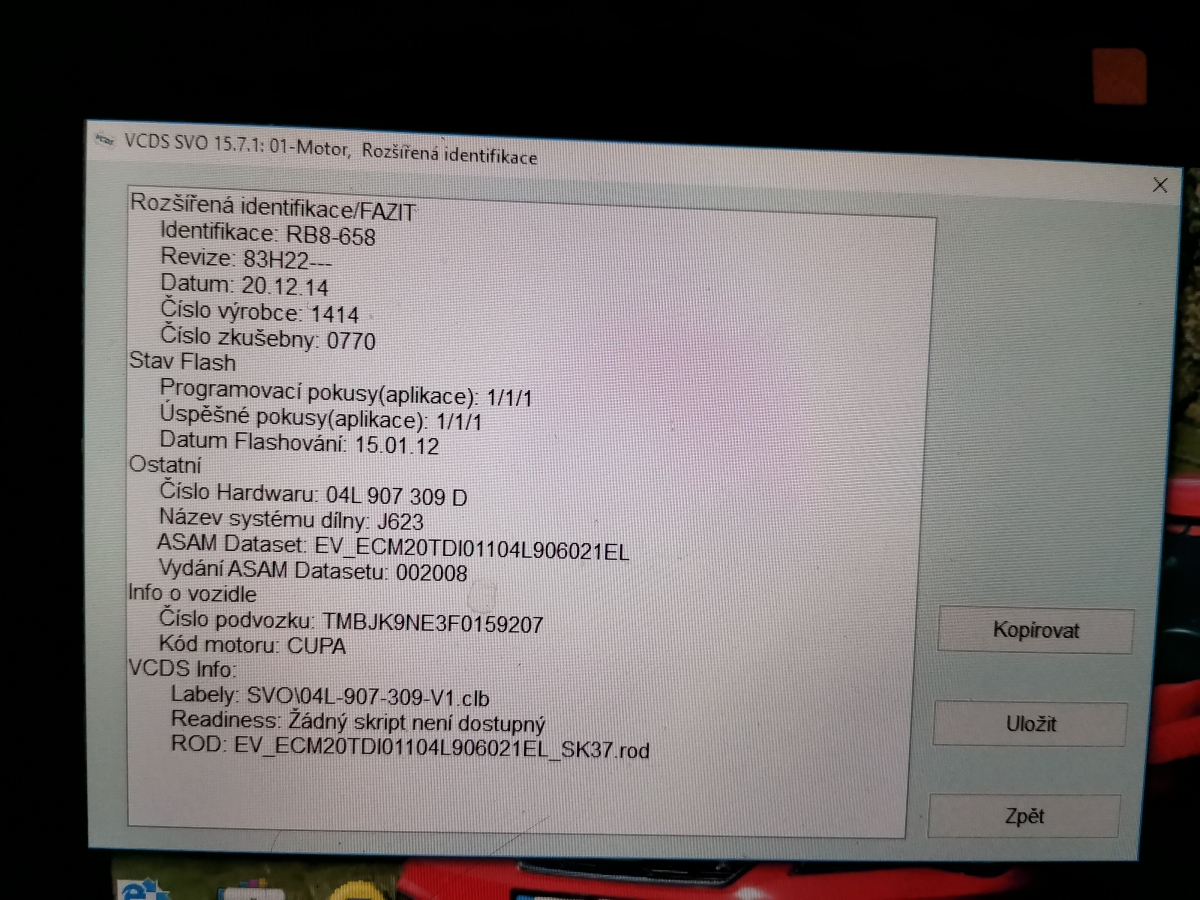

Koubis Tdi
Příspěvky: 430
Registrován: 30 bře 2014, 20:16
Bydliště: Dečín
Příspěvek od Koubis Tdi »
Source píše:Skus si dat v jednotke motora Advanced ID ci tam nenajdes programing attempt
Bylo to někdy flashované?

Ano, jednou bylo flash programming

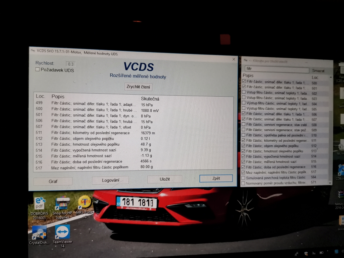

Jak rika Maros, zkontroluj diferencni snimac, jestli chodi spravne.
V merenych hodnotach UDS si dej
diferencni snimac offset , jestli ukazuje 0 + - 2 mBar.
Pak nastartuj a dej diferencni snimac skutecnost.
U dobryho FAP by mela byt hodnota cca do 15 mBar.
Koubis Tdi
Příspěvky: 430
Bydliště: Dečín
anydraj píše:Ano, jednou bylo flash programming
Ahoj, přesně tohle mám při volnoběhu: offset: 0-1 hpa a hrubá hodnota (asi měřená) 15hpa

Koubis Tdi
Příspěvky: 430
Bydliště: Dečín
Koubis Tdi píše:
Volnoběh: Obrázek

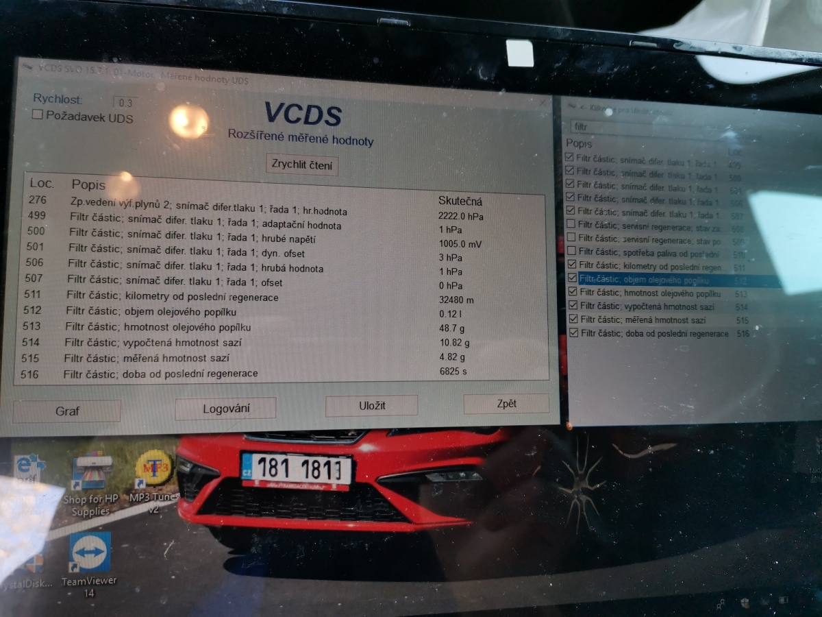

anydraj
Příspěvky: 1431
Bydliště: Island
Příspěvek od anydraj »
Pridej plyn naplno a mrkni, kolik
ukazuje snimac.
Koubis Tdi
Příspěvky: 430
Bydliště: Dečín
Fotky dole...

Koubis Tdi
Příspěvky: 430
Bydliště: Dečín
Koubis Tdi píše:
anydraj píše:Pridej plyn naplno a mrkni, kolik
ukazuje snimac.
2500ot/min
Vypnuto

anydraj
Příspěvky: 1431
Bydliště: Island
Jestli se dobre divam tak mas porad tlak diference
2200 mBar
At motor jede nebo stoji
Nemenil jsi nahodou snimac ?
Jsou 3x ruzny, A,B,C index
Nejde zamenovat, analog a digital
To by mohl byt problem u tebe
Koubis Tdi
Příspěvky: 430
Bydliště: Dečín
anydraj píše:Jestli se dobre divam tak mas porad tlak diference
2200 mBar
Ano, je to vypnutý motor a výše je na 2500 ot...
