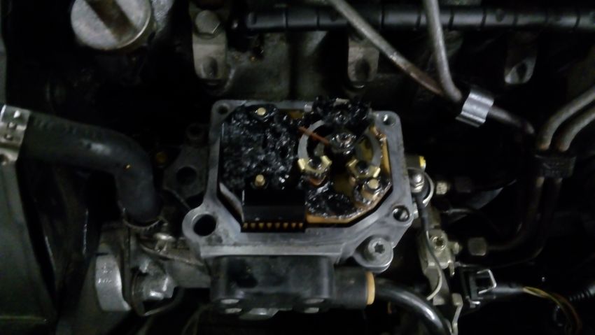

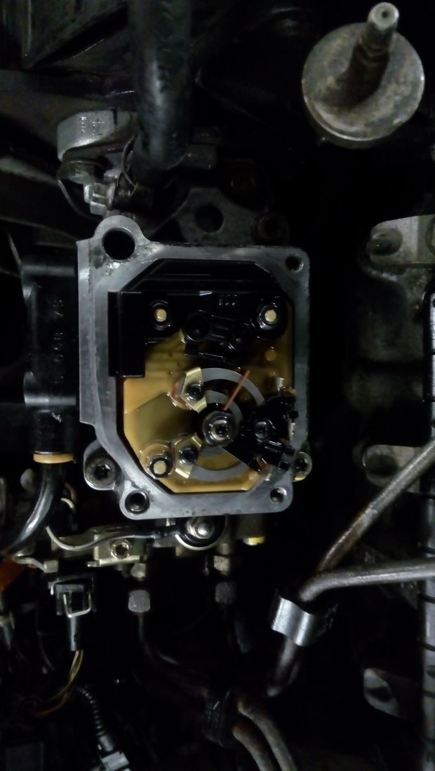

Tak lidi už mám motor bez chyb,koukněte na foto co sem uvidel kdyz jsem sundal vícko :? ,nekdo asi jezdil na nejaky sracky snímac sem vymenil,elekriku sem měril z jineho auta napětí a odpory a kabely jsou v pořádku,všechno sedí měřil sem to na motoru se stejnym označením AFN,opravdu to bylo tim snímačem a tim bordelem co jsem tam objevil,ale mám pořád maly problém s tim, nastavil sem čerpadlo podle grafu,ale moto nejak pocukáva a nejvíc to dela kdyz je zahřáty jako kdyby mel snahu jet na 3 co by to mohlo být?motor je bez chybObrázek

nizka/vysoka volnobezna davka, skontroluj kanal 1 na zohriatom motore a zreferuj kolko mg ti tam ide na volnobeh

a co je za bordel v cerpadle ses dival ? nebo si sundal jen vicko ?

To se dá zjistit na kompu kolik jde mg?, sundaval jen víčko :) kvuly tomu snímaci teploty paliva

Akoze tvoje myslienkove pochody su mi zahadne. Zjavne ti chyba logicke myslenie. Ked si dal dole vicko zo stelwerku a uvidel si podnim ten sajrajt, tak logicky z toho vypliva, ze ten bordel nebol iba pod vickom, ale je zjavny predpoklad ze bude aj v zbytku cerpadla? Preco si ho cele nerozbral, neskontroloval, nevicistil a nanovo nepretesnil, aby si mal 100% istotu? A ktomu nepravidelnemu chodu ako pise kolega treba zostelovat davku paliva.

No bez vás by mě to nenapadlo :o :D nechtěl sem rozebírat celé čerpadlo protože se toho bojím že to nedam do kupy

no tak ho nekomu dej kdo to umi... protoze pak bys mohl taky resit trysky...

Nojo to je sice zajímavé co tu pises ale já vytahnul jede vstřikováním byl suchej celek a jeden byl do půlky od nafty,ale zajímavý že komprese ven nesla nikde to neutikala proto si myslím že to mělo vliv na ten volnobeh,čím se nastavuje ta dávka do vstriku?takže když se to napichne tak jdou vidět vždy jen 3 vstriky a jeho množství?
