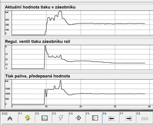

Pri minusovych teplotach to nastartuje s obtiazami az po cca5-10 sekundach motor ide nepravidelne,po zahriati vsetko ok diag bez zavad zhavenie zhavy filtre nove.
Ako keby nemal naftu prikladam namerane hodnoty.

asi celkem dlouho trvá než naběhne vysoký tlak takže buď propouští vstřik/y nebo vysokotlak slabej
co po odpojení čidla na railu - stejný ?

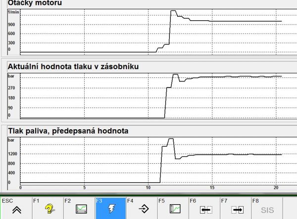

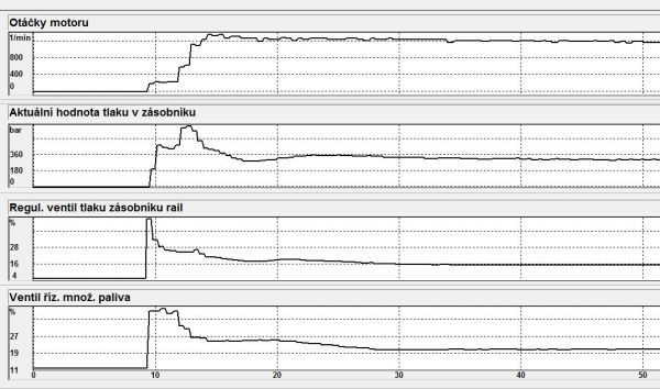

tak som to meral este raz a vysledok je za 3 minuty nakapal prepad 15ml na kazdom vstrekovaci motor studeny start kuk obrazok.Motor nastartoval az po piatich sekundach a bol +1 stupen celz.

Rano som napojil auto na startovacie kable od druheho auta, nechal som dobit 10 min a startoval.Starter toci jak besny a motor aj tak nechcel blafnut,takze starter ani baterka to nebude.pravdepodobne dam otestovat vstrekovace.

starter točí jak besný ale na tom tvým obrázku má motor 2OO otáček
