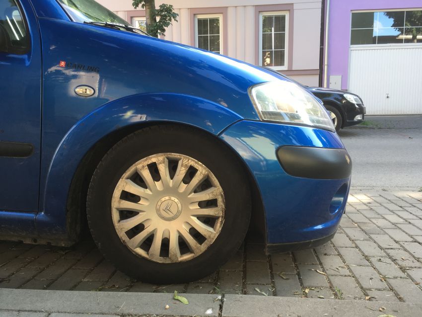

Ahoj,
přítelkyně podědila C3 rv. 2009 benzin, myslim ze 1.1. Nemá to najeto ani 100k a auto mají od zacatku - tzn. 1 majitel.
Zkusim vám popsat problém, na který dnes pritelkyna narazila:
Dnes při prejezdu mensiho retarderu (nastesti jen 20m od baraku) se ozvala rána nekde z predni napravy. S autem dojela zpet před barak.
Jak jsem to videl, tak se mi hned nezdalo ze predni naprava je nejak strasne nizko nad zemi... zadek v pohode, zkousel jsem tlumice (zatlacil jsem na predni blatnik) a ani se nepohly... jak jedna tak druha strana. Myslel jsem si, ze by to mohla byt praskla pruzina... podle toho co mi vykladala, ale jak jsem to videl na zivo, tak to pruzina urcite nebude, protože se tak deje na obou stranách. Při otaceni volanu vždy na 1/4 točky jakoby praskne na strane spolujezde...
Nevite někdo co by to mohlo byt ?
Dikes... snad jsem to jaks taks popsal

jestli je to přitočení volantem na místě tak je vrchní uložení tlumiče s ložiskem KO

Prasklé péro.

no ale jakoby když se zapru do predku jak leve tak prave strany tak ani jedna nepruží... jakoby to bylo polozene primo na kov/kov...

praskla pružina vsak sa podivaj jak to čupí a hned sprav aj druhu stranu ;)

pružina a možná ta druhá je prasklá delší dobu a ani o tom nevíš. Častý problém C3

machal22 píše:pružina a možná ta druhá je prasklá delší dobu a ani o tom nevíš. Častý problém C3
Jj
Příspěvky: 20647
nejen C3, frantíci jsou tím vyhlášení...měníme to pořád ( 307,406,Partner,berlingo... )
