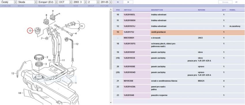

Gravitační ventil funguje jako vyrovnávač tlaku, aby nevznikal v nádrži podtlak při spotřebovávání paliva (jednoduše pouští vzduch do/z nádrže), navíc při obrácení auta má zajistit, že z nádrže přes něj nevyteče palivo. Modernější mrchy ho už nemaj demontovatelný, je součástí hrdla, sundavací je jen koncovka 895201890 ... Platí pro diesly.
Bezpečnostní ventil/gravitační ventil
Pro demontáž vyvléknout ventil nahoru z plnicího hrdla
Zkontrolovat průchodnost ventilu
ventil svisle: otevřený,
ventil nakloněn o 45 stupňů: zavřený

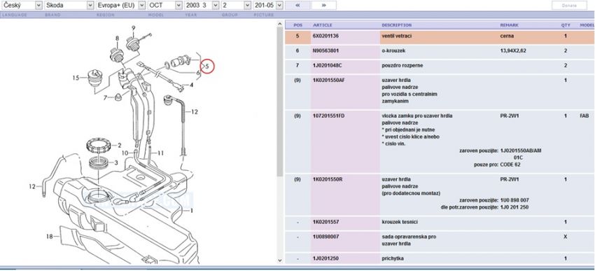

Zkusils ho profouknout? Je možný, že jeho odvětrávací koncovka bude ucpaná bordelem, co tam naházelo kolo, pokud auto nemá podběh/nadkolí, je to ten gumový díl s tvarem trychtýřku nasunutý na ventil, viz odkaz
https://www.google.cz/search?biw=1600&b ... Hx0yNhDQW0
A diesel pozici 12 nemá, ta platí jen pro benzíny, tato hadice jde od filtru s uhlím a je zasunuta do gravitačního ventilu, takže benzíny nejsou odvětraný volně do atmosféry tak, jako diesly ...

Koukám, všechny OI předokolky měly až do 2008 jeden typ, a to 1J0201060DQ. Takže pokud odvzdušnění, jak větev pro gravitační/bezpečnostní ventil tak větev pro odvzdušňovací/expanzní ventil funguje a nejsou tanky plný "písku" ... tak nemůže být v ničem problém, než skutečném objemu té ktreré nádrže.

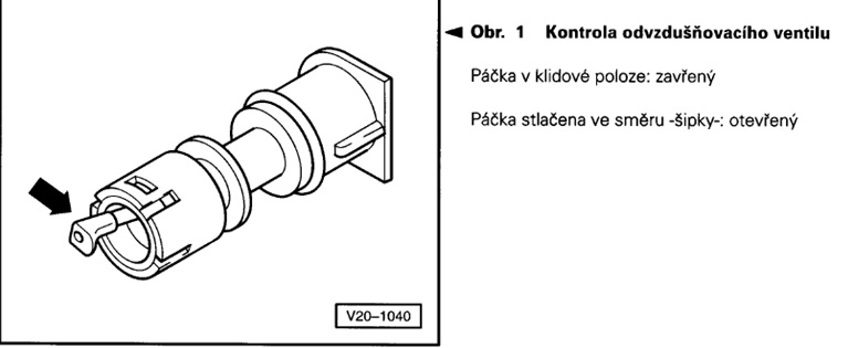

Tak sem vytahl gravytacni ventil a funguje jak ma. Tzn kdyz je ve vertikalni poloze tak ho krasne profouknu a kdyz je naklonen tak to kulicka uzavre. Pak sem dle tohoto navodu http://www.myturbodiesel.com/wiki/fuel- ... -audi-tdi/ vytahl odvzdusnovaci ventil a funguje take spravne tzn neprofouknu dokud nezmacknu tu packu no a nakonec sem fouknul pusou do privodu k odvzdusnovacimu ventilu a notmalne to profiuknu az to bubla v nadrzi. Takze jedine co me napada ze keca plovak. Vyjedu nadrz do sucha a uvidim...

K tomu odvzdusnovacimu ventilu nadrze,co je na boku hrdla..Mam za to,ze pri tankovani neodvzdusnuje nic ne,resp. po vysroubovani vicka je uzavreny a aktivuje se az jak se vicko zasroubuje a potlaci do toho cudliku,ne?
Tak si myslim,ze pri tankovani se nadrz odvzdusnuje nejak jinak,necim jinym..
