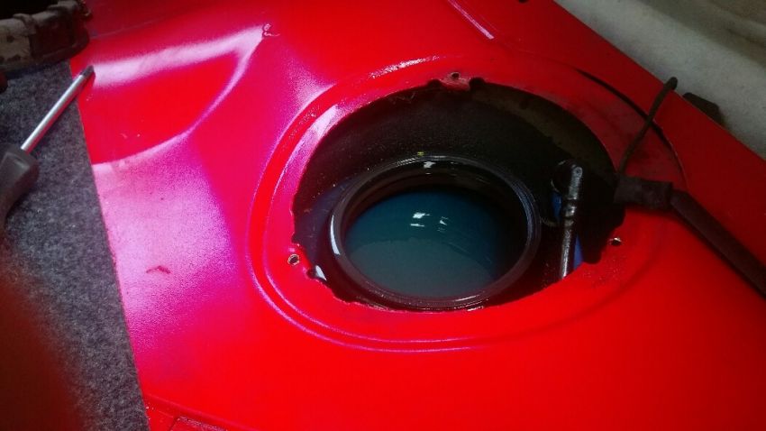

Ahojte, od rezervy do plne natankuju max 38l. A budiky ukazujou asi 90% nadrze. Otestoval sem budiky vaginou a fungujou spravne. Tak sem se koukl do nadrze a nevim jak ma vypadat plna nadrz. Nemelo by to byt plne uplne az po vicko saciho kose? Mam to takto:Obrázek

To musim vyzkouset. Kazdopadne sem si rikal ze musi jit natankovat plna i bez cudlu. Nevis jestli ten stav na fotce je plna nebo ne?

Obrazek sem v etce videl, gravitacni ventil sem mel vyndanej a lita tam kulicka tak nevim jestli je ok ale myslim si ze by nemel mit vliv na dotankovani plne. Odvzdusnovak vyndam a uvidim. Z obrazku to vyoada ze ta hadice 12 konci jeste nejakym ventilem. Co to je? Jaktoze neni pripojena na odvzdusnovak c.5?
