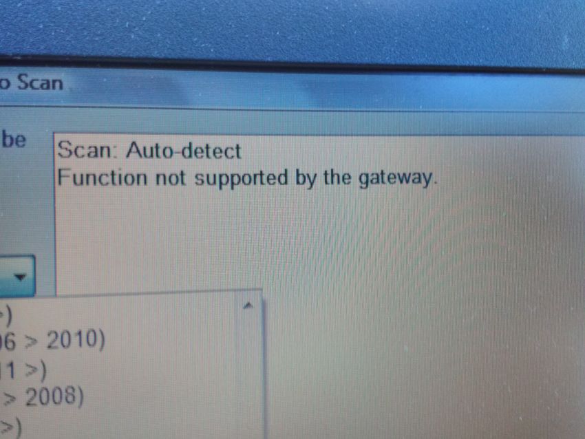

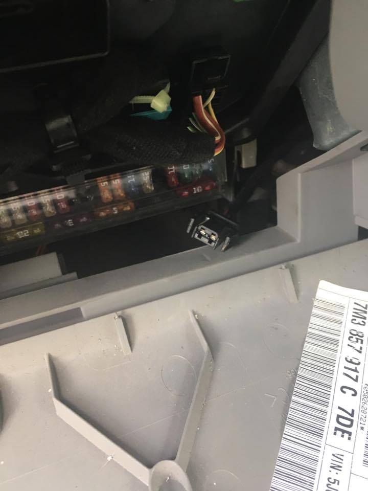

Zdravím,
známej přijel s tímhle autem a nejde ani vag ani WOW. Koukal jsem na konektor a několik drátů je připojenejch, neví někdo kolik jich přesně má být nebo proč to nejde ? Taky je u pojistek odpojenej kabel viz fotka. Díky.Obrázek

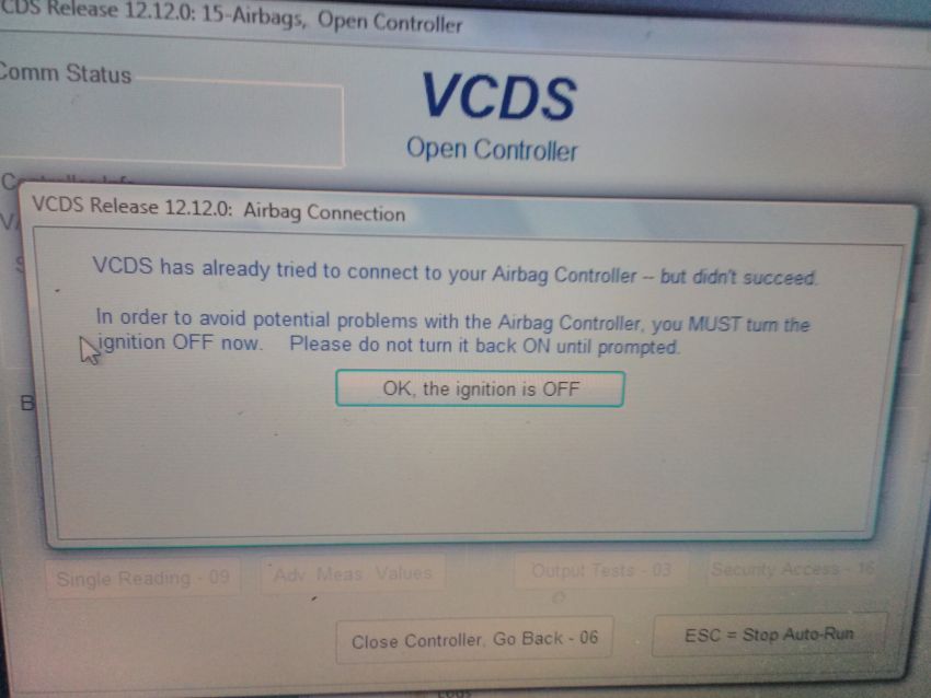

Nejde žádná jednotka ani přes OBDII přes VAG ani přes Wurth WOW.

Zatím, díky za rady, to s tou řj multifunkce 453 vyzkoušíme, předpokládám že bude v místě kde jsou pojistky tak kousek nad tím ?
Vici
Příspěvky: 7564
Příspěvek od Vici »
Jo nad tim.ale jsou tam dve patra.myslim ze nej cesta k tomu je po vyndani budiku,pokud se teda dobre pamatuju

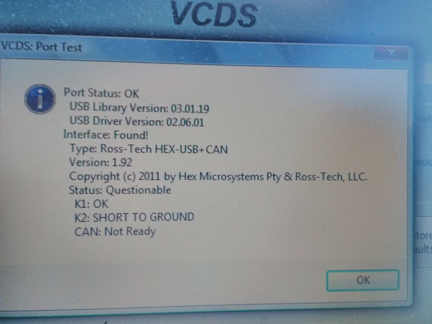

Tak vyzkoušelo se odpojení rádia + kontrola pojistky při testu portu ukazuje K2 Short to Ground Obrázek
Vici
Příspěvky: 7564
Příspěvek od Vici »
Odpojils tu jednotku multifunkce?

K tomu jsme se ještě nedostali - ještě jsem nikde nenašel kde přesně je
OYEB
Příspěvky: 243
Registrován: 11 lis 2015, 16:36
Bydliště: Náchod
Příspěvek od OYEB »
Už jsem to asi našel (je na releové desce u pojistek) viz téma kde předělává týpek bufík na nezávislý. https://www.ford-galaxy.cz/viewtopic.php?f=6&t=1235
Vici
Příspěvky: 7564
Příspěvek od Vici »
jo.. 453 číslo
