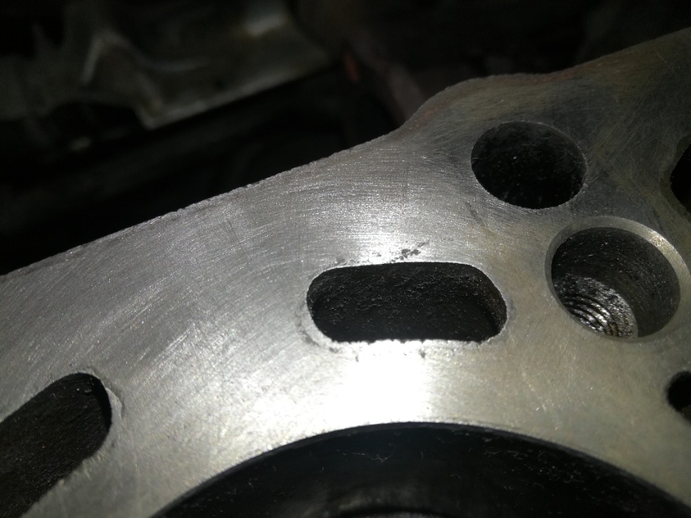

Přidám dotaz sem, jelikož se týká konkrétního motoru AHF. Máte někdo zkušenost s různými lepidly na hlavové těsnění? Nikdy jsem ho nepoužíval, ale přemýšlím zda něco nevyzkoušet. Jde o "vyplnění" těch lehce vyrezlých míst kolem vodních kanálků. U některých už si nejsem úplně jistý, zda to samotné těsnění pobere, případně na jak dlouho.. Díky
Příspěvky: 33960
nedávám, někdo to používá pokaždé, kdysi jsem se ptal u výrobce těsnění, odpověd nemusíte ale někteří mechanici to používají,
si tam zavolej doba de kupředu co se používá 577 006 830
[quote="TANN3R"]Přidám dotaz sem, jelikož se týká konkrétního motoru AHF. Máte někdo zkušenost s různými lepidly na hlavové těsnění? Nikdy jsem ho nepoužíval, ale přemýšlím zda něco nevyzkoušet. Jde o "vyplnění" těch lehce vyrezlých míst kolem vodních kanálků. U některých už si nejsem úplně jistý, zda to samotné těsnění pobere, případně na jak dlouho.. Díky
Já když se mi tohle stalo, tak jsem vzal tekutý kov a dírku zalepil a zabrousil ..Dokonce jsem takhle zalepil zásek v hlavě, kdy kámoš při nandavání zbroušené hlavy klepnul o hranu bloku..Vše bylo poté o.k.

Tenhle postup bych bral, pokud se jedná o jedno místo s defektem. Tady je ale defekt skoro kolem každého chladícího kanálku. Navíc to je spíš taková pórovitost do hloubky max setin mm (nehtem v podstatě nejde najít). Něco tak jemného těžko "vytmelím" tekutým kovem..

Příspěvky: 33960
[quote="TANN3R"]T Něco tak jemného
se na to vyprdni řešit takovou blbost :roll:
