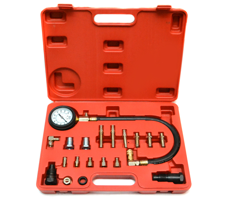

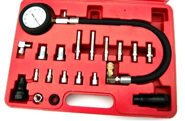

aku mas tu sadu na kompresiu? ja som svoju tiez musel trocha upravit aby sa dala nasadit na redukciu zhavica (foto)
ja mam uplne najlacnejsie co sa dalo zohnat asi

Když na to tak koukám, tak mám asi tu stejnou.
Jen jí mám v garáži a ta je daleko, tak se nemůžu kouknout.
Taky mi nešla ta redukce vsunout do otvoru pro žhavičku, tak jsem si jednu starou schoval s tím, že si podle ní v práci vyrobím novou redukci, ale nějak jsem se k tomu ještě nedostal.
Já tenkrát vybíral hlavně podle toho, aby tam byl vypsaný i můj motor, ale nebylo mi to nic platný.

stejná zkušennost a vhodný adaptér v sadě nebyl tak mi leží doma nepoužitá sada (wallbash)

Jinak jsem našel fotku sady, kterou mám doma - nepoužitou. :D
