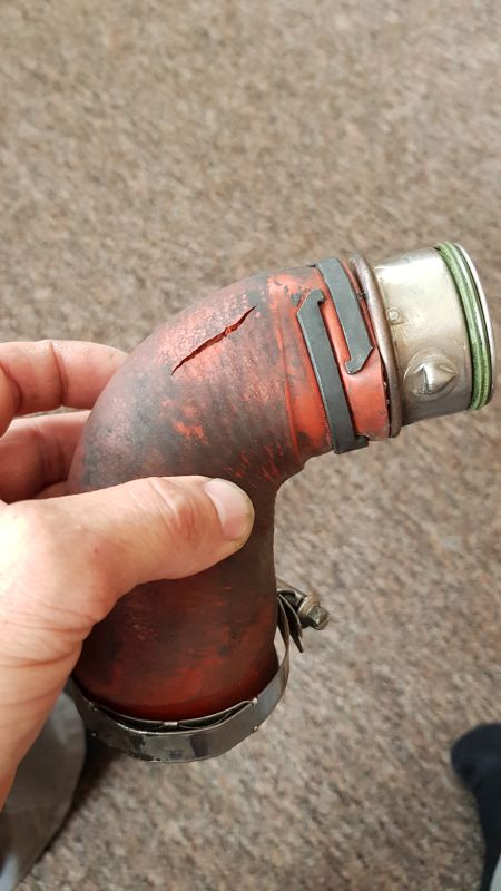

Tak jsem ji koupil, zatím dobrý akorát když šlápnu na plyn tak se občas ozve sss jako by netěsnila hadice někde, není to nic strašného ale občas to udělá.Jinak do nouzového režimu to nepadá.jede normálně.
Jirka.
Příspěvky: 2090
Příspěvek od Jirka. »
Radek02 píše:Tak jsem ji koupil, zatím dobrý akorát když šlápnu na plyn tak se občas ozve sss jako by netěsnila hadice někde, není to nic strašného ale občas to udělá.Jinak do nouzového režimu to nepadá.jede normálně.
Jo to je klasika, chladič spalin. Tak si připrav 10t.
passion
Příspěvky: 951
Příspěvek od passion »
U mňa to bola len spomínaná hadica od turba. Bolo to od zadu, nebolo to ani vidno. Origo okolo 100€, poliak za 30.
