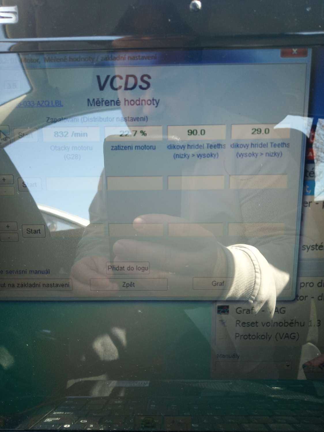

Ale zdá se mi, že po výmazu adaptace a základku je to fakt lepší...Dnes změřím vagem tu sací vačku
OťasTDi
Příspěvky: 4924
Bydliště: Děčín
Příspěvek od OťasTDi »
rami pravděpodobně si to obrátil...pokud jo, tak jsem v tolerancích

milane ale tady to mám jakoby obráceně...třetí pole je ta vyšší hodnota kolem 90 a čtvrté pole ta 29....
Huml
Příspěvky: 11068
Příspěvek od Huml »
jj, to je asi v pohodě, jen jsem to napsal opačně, spíš jsem chtěl říct, že je vidět natažení řetězu podle toho posunu hodnot
