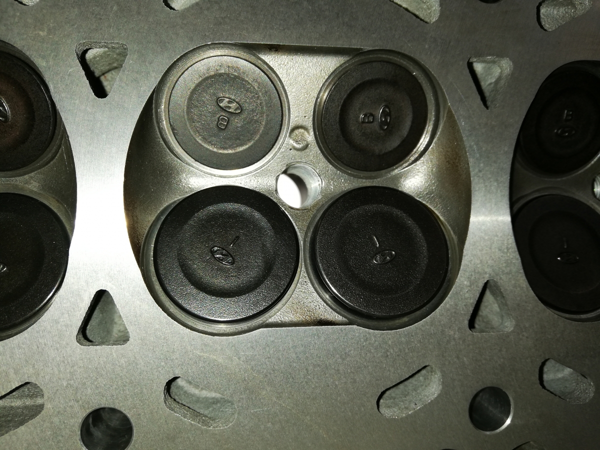

TomášTDI
Příspěvky: 1728
Registrován: 15 pro 2010, 16:59
Bydliště: kousek za Brnem
Příspěvek od TomášTDI »
Asi mesic po oprave ale ten zvuk se mi nelibi, pritom se dalo vse nove, hlava udelana ale proc to tak klape...prikladam video z letecke posty http://leteckaposta.cz/280709314[img]ht ... 2050_1.jpg[/img]Obrázek
