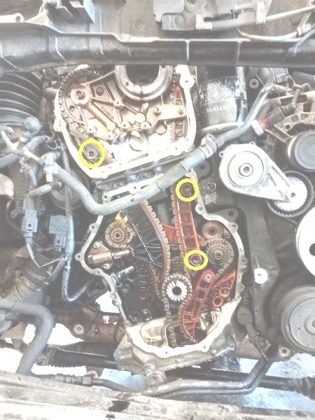

Co na to foto koukákm, obecně je u týhle řady třeba stromek na klice vždy jistit šroubem, při demontáži i montáži, když je takto na volno je zaděláno na průser ...
Co koukám na tu první fotku, to je stav hned po sundání deklů, nebo si tam další šrouby sundal sám? V tomhle stavu to určitě jet nemohlo :)

Jo to je po sundání deklů, "normálně" to jelo, jen tam něco chrastilo a blbě to maže

No nevím, fotka není moc kvalitní, ale tady se mi zdá že taky nevidím šrouby ... Jsou tam nebo ne?

Nene, ty tam jsou, jo, fotka je zmenšená abych to sem nahrál,navíc focená upatlaným telefonem,víš jak no (noteeth)

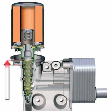

Ten trn uvidíš v tělese držáku filtru když vyšroubuješ filtr, je tam proto, aby mohl olej z filtru odtéct do vany při jeho výměně, jinak ho to hrdlo filtru tlačí proti pružině a tím uzavírá ten odtok, tedy i místo kde může mizet tlak ... Normálně ho vytáhneš háčkem a pod.

To jde ruku v ruce ... Třetí generace motorů EA888 má jinej nesmysl toho trnu, kterej taky modifikovali, tam už předepisujou výměnu při každé výměně filtru, protože z kovovýho přešli jen na patrony :D

Záleží kolik času na tom chcete nechat, já bych nahradil ty o-kroužky, poskládal to s tím, že si musíš ohlídat, že se nehne ten stromek na klice a změřil tlak mazání znovu. Jestli mrknete při tom i do toho čerpadla je na vás, je to ale chvilka a vidělo by se, v jaký stavu je uvnitř. Pokud ale nebyl ve vaně žádný "píseček", tak bych čerpadlo nechal být.
