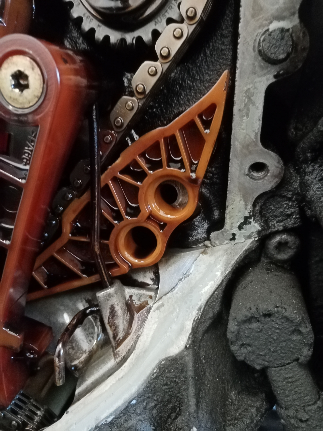

Tak ty dva šrouby jsou z vodící listy řetízku na vyvazovaky ten plast tam lítal nahoru dolu a to byl ten rachot
Nicméně to neysvetluje proč to nemaze, vyměníme čerpadlo a uvidí se co ukáže budík, jinak je to motor KO no...

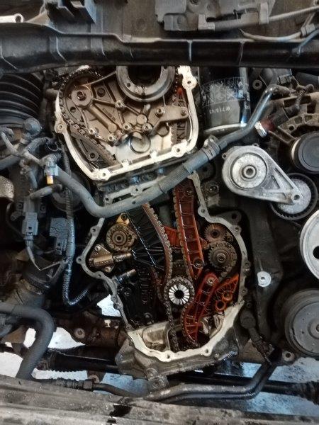

Vpravo dole ty dva vedle sebe oba pryč v pondělí dám foto z telefonu to neumím
Díky za tip mrkneme na to
Příspěvky: 20607
Přikládám foto :
Nezdá se mi že by se oba samy od sebe povolily a vypadly ??
