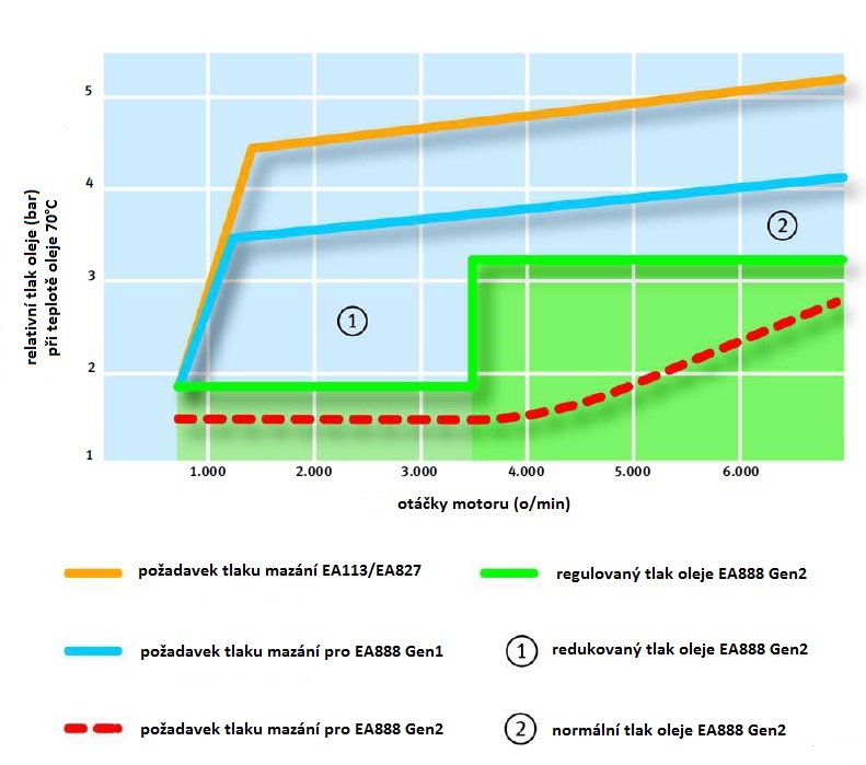

Neblbni, z čeho čerpáš? Jestli z ofiko DP, tak ses překoukl, jinak je to nesmysl. To cos napsal platí pro první generaci téhle řady EA888, tedy BZB, CAWB apod., tedy verze s neregulovaným čerpadlem. CDAA i CDAB je už generace 2, tedy dvoustupňový olejový čerpadlo. Jasný rychlý rozlišení jsou jedno nebo dvě čidla pod olejovým filtrem ...
By mě zajímalo, jak a čím si Honzo nalepil víko vaček, a zda se něco dělalo s vyvažovacími hřídeli nebo ne 8)
To že tlak padne chvilinku po startu je dáno tím, že při startu to tlačí naplno kvůli rychlému promazání, ale jakmile v systému vzroste tlak na cca 1,8bar, tak se čerpadlo začne přestavovat na redukovaný tlak (daný snížením čerpaného množství a tedy snížením průtoku), který holt na ty zvětšené profily míst tlakového mazání už nestačí ... stačilo na to evidentně jen 350km (crazy)
