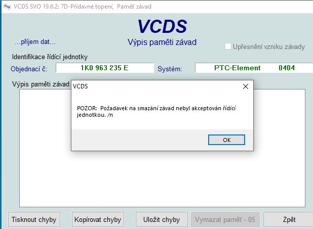

Snažil jsem se chybu smazat a vyskočilo následující okno
Bez názvu.jpg (69.95 KiB) Zobrazeno 3120 x
.Dá se s tím něco udělat?

Ad 3. Pravděpodobně vadný díl 1K0 963 235 E
Zde snad návod na opravu viewtopic.php?t=140784

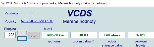

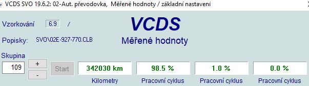

1. Daj si updatnúť sw v motorovej jednotke na 9251 - je to oprava pošklbávania pri určitých otáčkach. Je to presne pre tvoju RJ, a ak ti to zatial nerobí tak určite bude.
2. Chyba v telese PTC sú studené spoje na topnom telese, dá sa to opraviť a bude to fungovať.
3. Chyba v adrese 25 sú na 99% stočené km, tato chyba presne vtedy zostáva zapísaná

Ad 0. dokáže mi někdo poradit, jak udělat test žhavičů přes VCDS?
AD 1. jedná se o tento 1J0 907 660 F senzor?
AD 2. zkusil jsem vyčíst údaje o stavu km a plus mínus odpovídají.
Pokud jsou stočené budíky, tak s tím nic už asi neudělám. Lze nějak odstranit ta chyba a nebo to už tam bude dokud se nevymění budíky? Mám jeden poznatek: všiml jsem si, že plexi budíků pravděpodobně někdo otřel zevnitř a zanechalo to mapy - je jednoduchý to rozdělat, abych to vyleštil?
AD 3. odpory a topné spirály jsem opakovaně přepájel. Chyba lze nyní odstranit. Pro ty co to budou dělat poprvé, je potřeba otočit klíčkem a klimatizaci nastavit na maximální teplotu - počkat, až se klapky přenastaví a následně vypnout, rozpojit baterku a může se začít demontovat (navíc je potřeba povolit čroubek který je schován za popelníkem).
