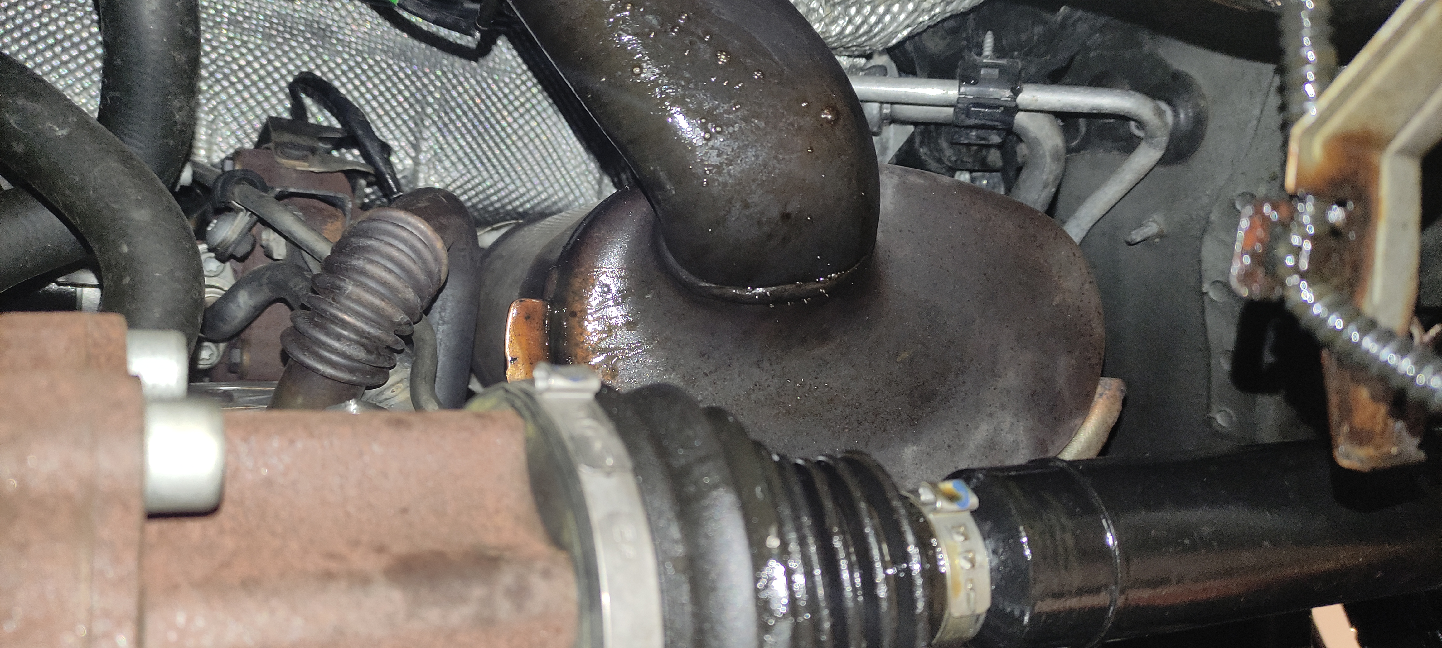

Měnil jsem motorovej olej a na krytu jsem měl nějaké žluté mazivo, turbo bylo suché od kud by to mohlo téct?
valekf
Příspěvky: 417
Registrován: 26 úno 2014, 13:02
Re: Passat B7 vysoká spotřeba, problém teplotní čidlo před DPF
Příspěvek od valekf »
Kloub poloosy, je to videt na kazde fotce, jak se toci tak tak to lita vsude :)
tiguan2
Příspěvky: 865
Bydliště: ZR-Vysočina
Příspěvek od tiguan2 »
Praskla manžeta.
