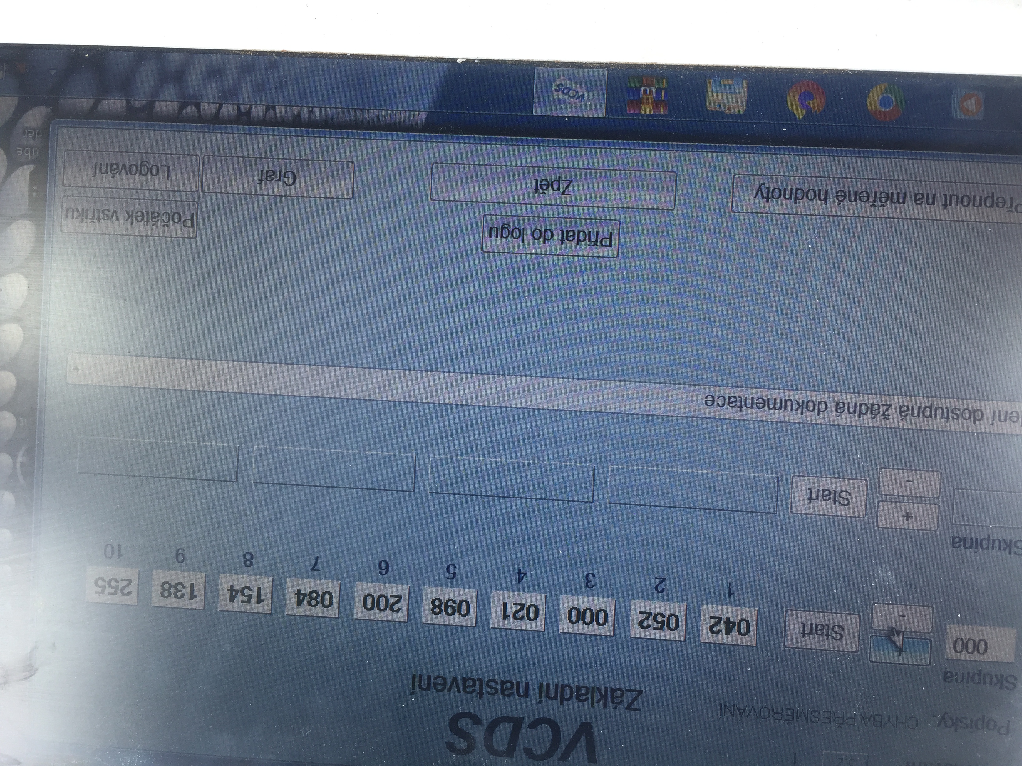

Kolik dává váha při odpojení konektoru? Číslo váhy je?

Odpojená 550 a auto zostane mrtve

A číslo váhy ? To mě odpovídá,že bude z benzinu.

Váha je 100% z TDi
Skúšal som druhu váhu a tiež to iste
Prikladám pár foto

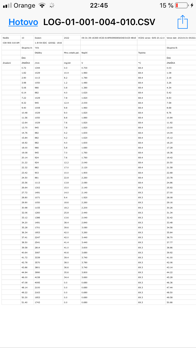

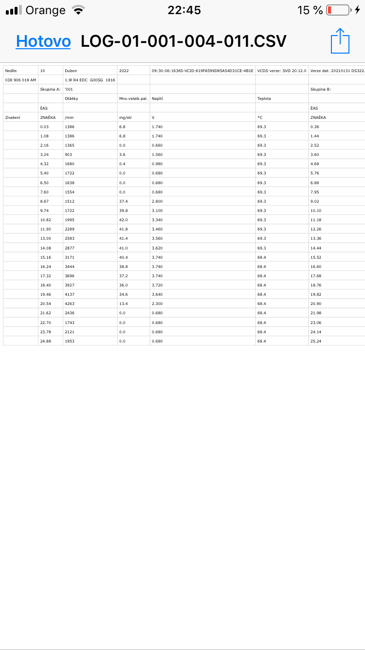

LOG-01-xxx-001-015.CSV
(12.5 KiB) Staženo 36 x

Log nejde otevřít,dle foto špatný předvstřik a tu váhu nikde nevidím vyfocenou. Že je z TDI neznamená,že je to ta správná.

Nejde mi sem dať log 🙈🙈 tak aspoň takto

autům moc nerozumím ale co tu řešíš tak nic nevyřešíš,
dyt ti to tam píše už prka, takovou raketu na váze to se pak nediv jak ti to žere, ted to střelím když otevře egr tak asi kolem 250 a zavřený tak 500, ale když máš požadavek asi 280 na váhu a máš 900 tak hledej nějakou diodu BAV 21 nebo proletovaný drát z 5V na signál, ;)

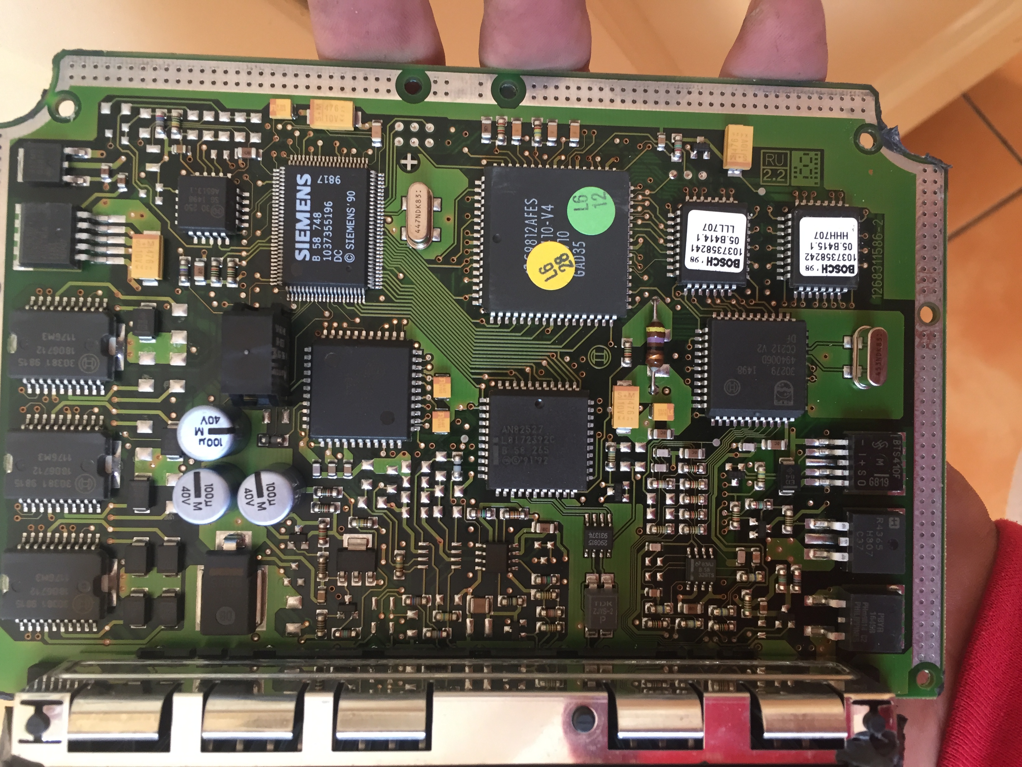

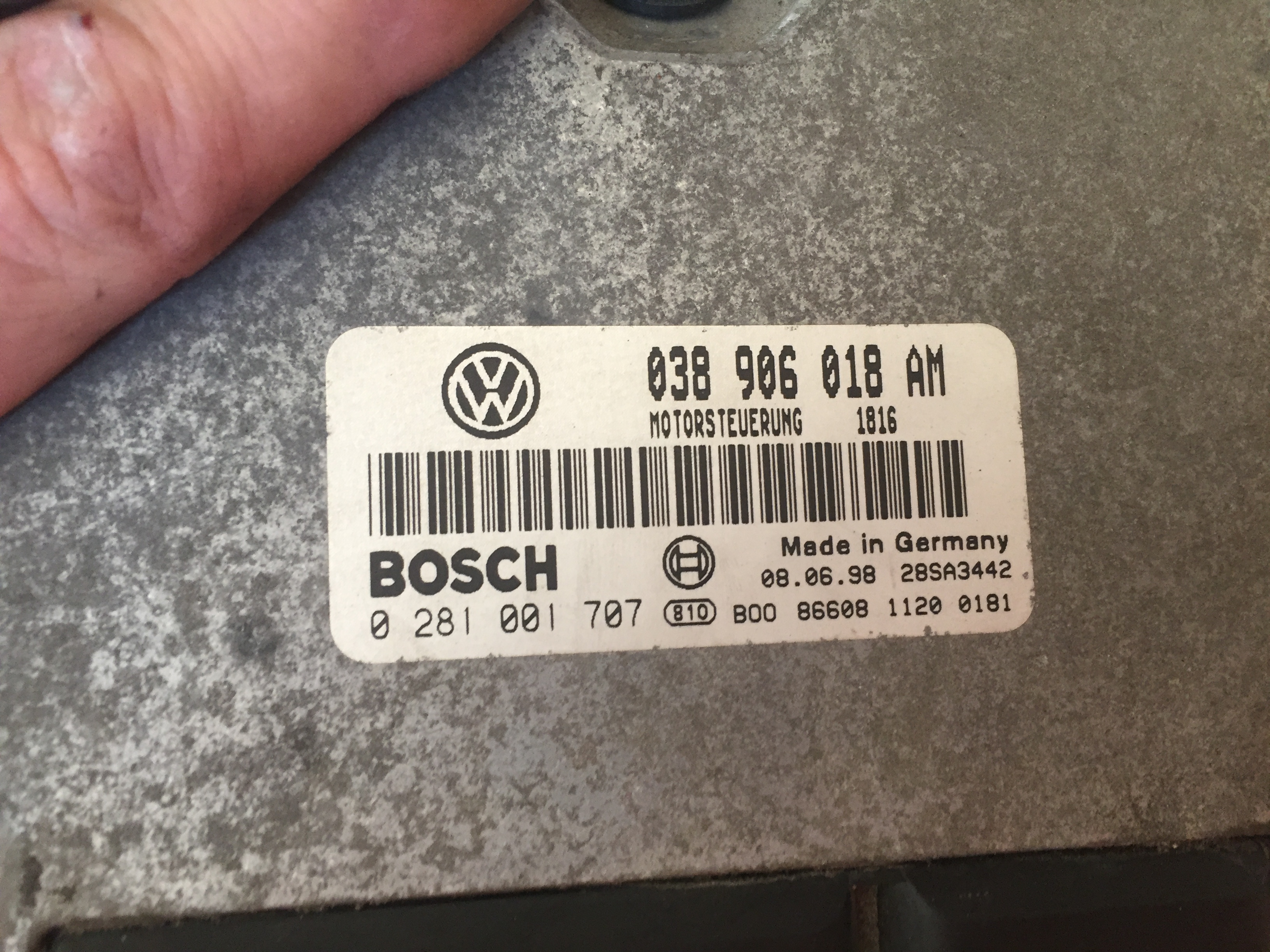

Rj bez viditeľného zásahu

ted musíš změřit pin 50 na řj 5V a pin 1 váha vzduchu 5V
pak za chodu motoru co di de z pinu 6 ale to je směrodatné až na řj pin 52
když se dávala dioda bav 21 na zvýšení výkonu tak jsem ji zašíval do kabeláže blízko k váze, pak jsem zjistil že to je taky pěkná kokotina tak jsem se na to vyprdl ted jsem se díval mám jich ještě 7, mrkni na téma maf of za dvě koruny je tam fotka at víš co hledat,
důležitý je ale ten pin 52 na řj jestli ti tam náhodou po startu neleze hned 5V
prostě ted vyloučit nějaký podvod mezi váhou a řj motoru

Kabeláž som pozrel pri váhe aj pri rj a neni vidno diodu(viem ako vypada skúšal som snou raz jednu váhu) ok idem to zmerať ale skratka okt je čo? Na váhe viem pi. 1,23,4 ale ten 50,52 myslíš na rj?
