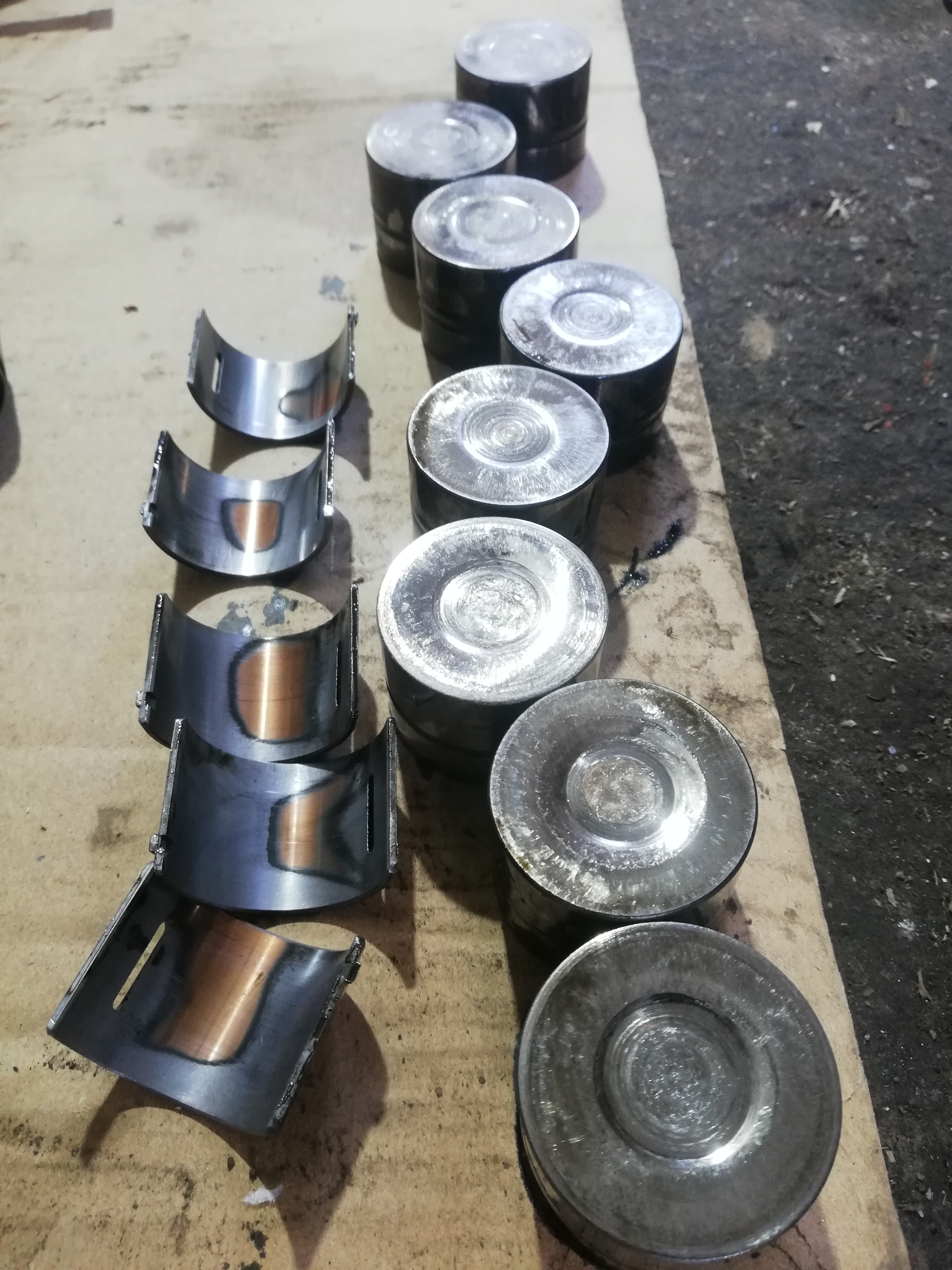

Dobrý deň prajem vospolok Čo spôsobí zodratie zdvihatok za 1 a pol roku zodratie je rovnomerné na všetkých značka kolbenschmidt

měl jsem to podobný, ale po zhruba 70 tisících (LOL) všechno se zdálo v pořádku ale tlak mazání jsem nikdy neměřil (noteeth)

Zaslepky vahadiel OK?

Proste "kvalita". Mohli by pomôcť rozumné osvedčené aditíva - no nie čokoľvek, čo sa tak tvári.

Nechcem nikomu brať jeho názor, ale na diesli po 10-15000 km olej musí byť čierny, znamená to že splnil svoju funkciu.
Příspěvky: 14447
Re: Zodrate zdvihatka po roku a pol 96 kw avf
Uložení co je vedle zdvihátek se měnilo taky nebo ne?

Ano menilo sa to ako sada takze všetko aj šróby

pokud nedas novou vacku dopadnes stejne a taky olej , jak je ridky nekdo tomu rika plna syntetika ma tenky mazaci film

Přesně jak píše Miloš.ta plná má tenkej film,pokud nemá pd filtr tak tam liju 10w40

A ujeto +- kilometrů?

a nemas pocit ze stim motorem jezdi totalni hovado? silnice je pro nej zavodni draha a motor dosava jen vyprask ? samoska + cip + silnejsi turbo i chudak plynovy pedal je vecne zarazeny v podaze
