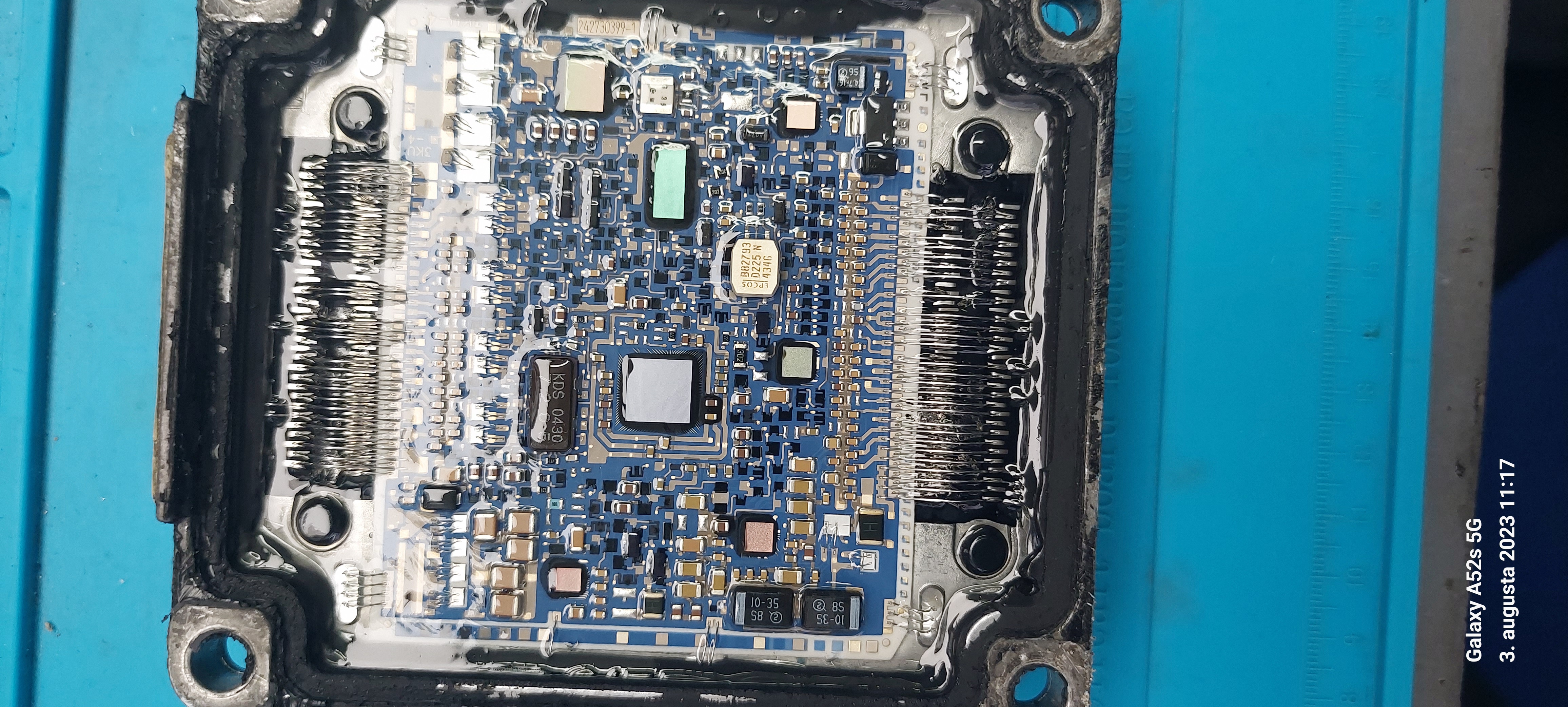

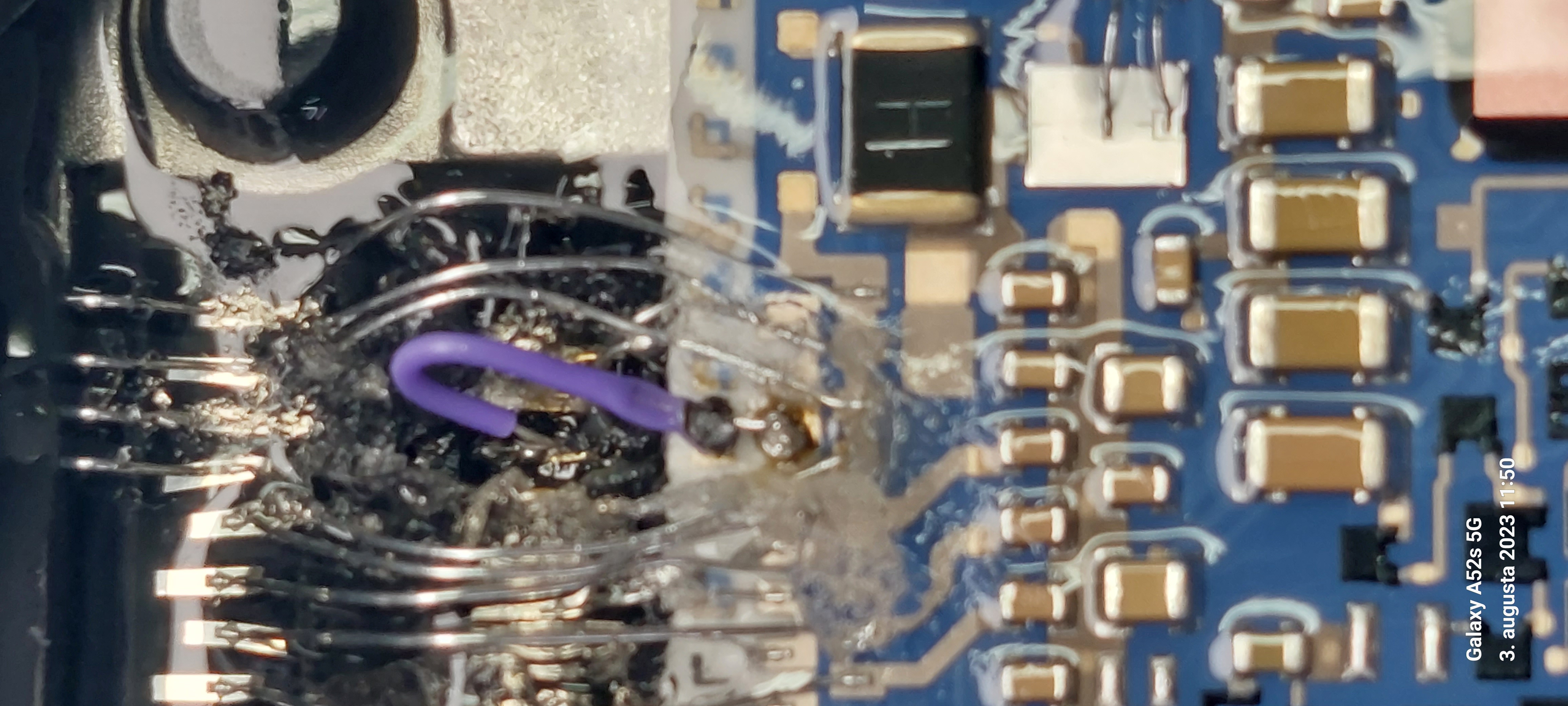

Málo ľudí vie vyčítať tieto jednotky aby sa urobilo immo off, ktoré je prakticky nemožné na týchto oploch. Jedine zohnať sadu (jednotka, kľúč a immo box), alebo ak mi pošleš jednotku, môžem ti ju skúsiť opraviť. Tento mesiac som robil dve a aj sa vydarily, obidve autá fungujú bez chýb.

Ako píšeš. Tiež som pár simtecov opravoval, akurát ak sú ko, tak zvyčajne nefungujú obvody a má to tvrdé dtc neskôr. Ešte som nemal túto jednotku, žeby nešla len po nejakom čase. Ale možné je všetko. Inak bežne sa serú to jo.
