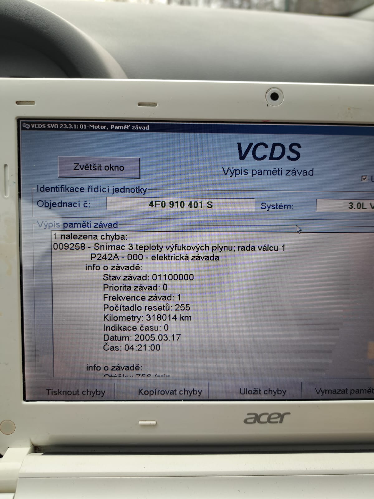

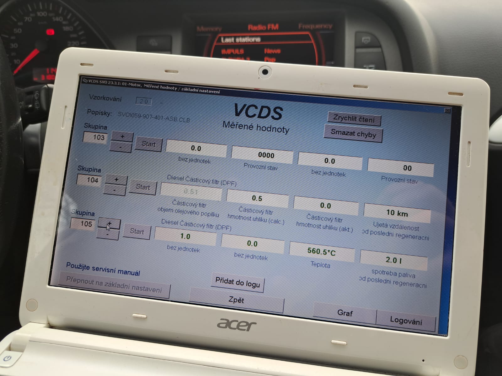

Aloha. Kamosova A6 165kw, 3.0 tdi, rv 2006, na vagu chyba 009258, cidlo teploty, to vymenil a porad nic. Chyba nejde smazat. Ted dojel a uz pry auto nejede. Pri jizde pry dymila jako kdyby regenerovalo. Neni uz 0.51 L na dpf hodne?

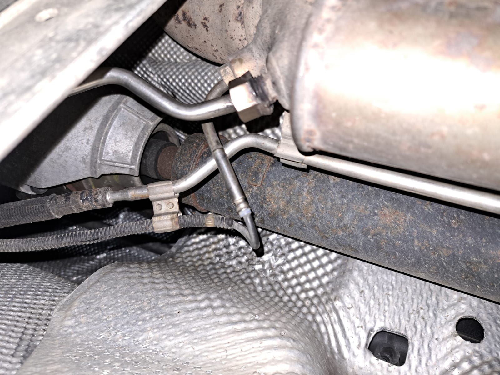

Dal tam tohle 039906088A a bylo tam 059906088A. Kdyz ho odpojil, teplota zustala porad stejna, kdyz tam jen na motoru zapojil to puvodni, teplota zustala porad stejna. Pak jsem pridaval plyn, tak se to ze cca 127st zvedlo na 140... Ale s obema cidlama, i tim zapojenym jen na motoru nezasroubovanym. Takze jestli to je opravdu vubec dobre cidlo.

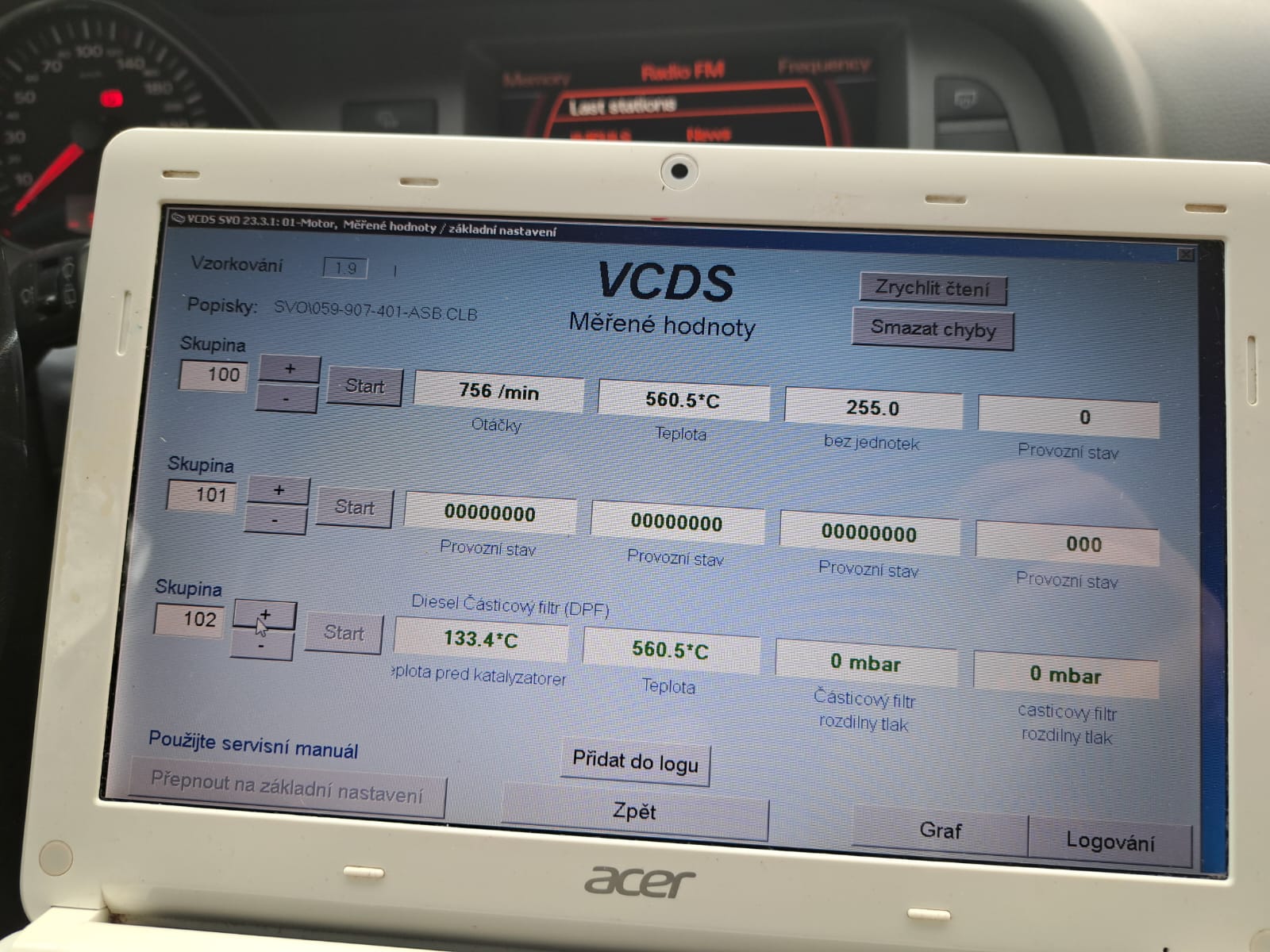

Vyrieš snímač teploty, asi to bude ten za katalyzátorom. Skontroluj hlavne káblovačku a konektor. Vyzerá to na tvoj prípad nezmyselne vysokej teploty 560 na voľnobeh bez regenerácie. Čo som tu mal jednu A6 s kódom ASB, tak mi ostali od nej tieto poznámky o senzoroch na výfuku:
č.1-hneď na turbe
č.2-pred katalyzátorom to nemá
č.3-za katalyzátorom
č.4-pred DPF
č.5-za DPF to nemá
Limit popolčeka pre tieto trojpísmenkové 2.7 a 3.0 CR motory je 460ml.
p.s.:
Teploty nájdeš:
1.senzor na turbe kanál 35 pole 2
3.senzor za katom kanál 102 pole 1
4.seznor pred DPF kanál 102 pole 2

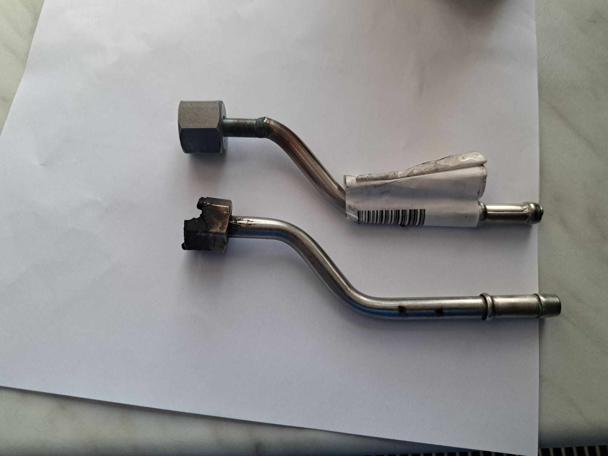

Moc diky. No, nasel jeste toto, tak.to vymenil a porad nic. Pry porad stejna chyba, tak asi bvymeni jeste cele cidlo.
