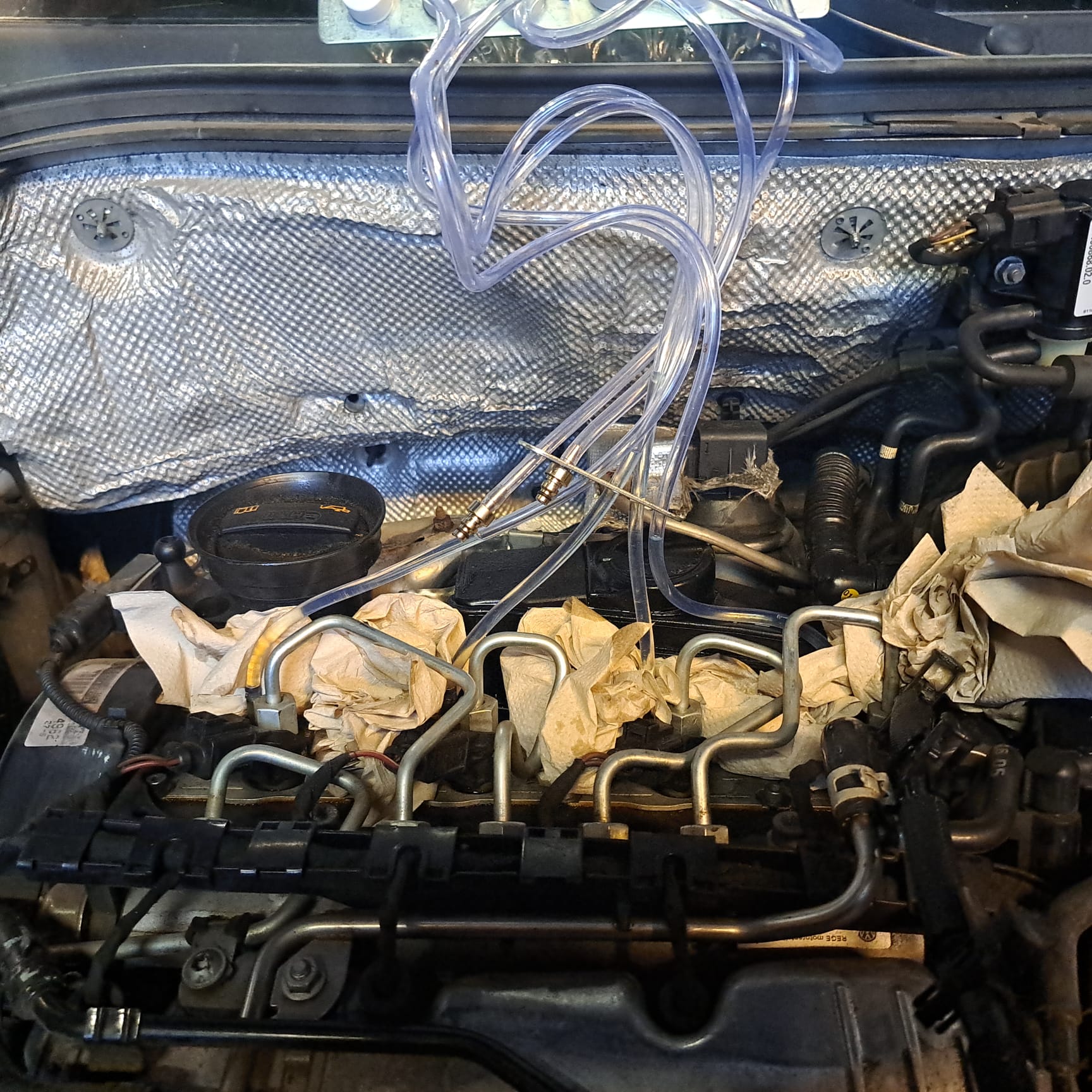

Auto od minulého pátku stálo žena nemocná dneska jsem přišel a auto chytlo téměř na otočení :shock:
zkusím ty přepady a znovu změřím žhavení ale to je na 95% v cajku

Dneska konečně čas tak jsem udělal případový test a nic. Vstriky jsou cca stejně foto po cca 2min běhu auto studené.
Nějaké nápady ?
Díky

tak když to ted chytá dobře a i dobře běží,tak to nic ukázat nemusí. To by chtělo test při tom,jak to dlouho točí,ale když to ted funguje ok,tak bych to nechal žít dokud se něco zase neukáže.
