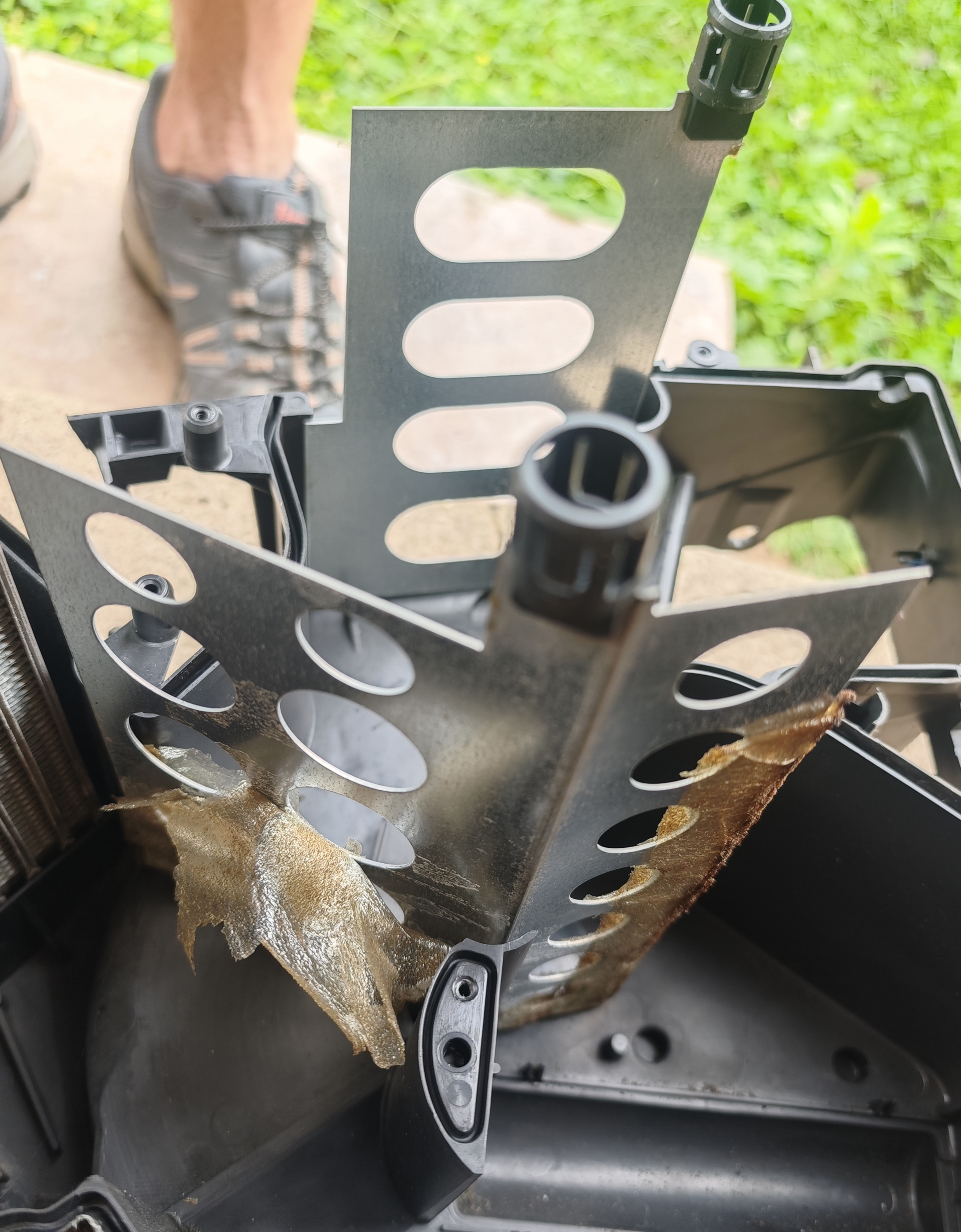

možno mimo k teme ale na octavi 1gen ma zmiešavacia klapka na teply a studeny luft na sebe penove polepy ktore s časom rozpadnu a diery otvorene v klapkach su prechodne, to zle zmiešava resp aj studeny aj teply dohromady...aj G4 to bude mat tak....ak budš mat palubku dole menit radiator alebo čo vytuninguj tie klapky ja som použil fest hrubu aluminiovu pasku..po odovzdani auta majitelovi j s novym vymenikom mi hovori takto to auto netopilo nikdy čo to mam... :D..neiem či to bol s klimu manual alebo klimatronicom alebo bez klimy auto nepamatam ale klapky ked to bude mat kovoove a velke diery vnich a v vzduchovodoch najdeš hnedu penu tak vieš odkial to chyba :D

mákni na hadice jestli jsou obě horké, podle mě ti ta mixovací klapka netěsní, udělej základní nastavení jestli se něco zlepší

Menil sa jeden motorcek a robil aom aj zakladne nastavenie aj samodiagnostika prebehne OK, no kamierkou som sa dostal ku klapke za radiom a molitan tam nieje cize to bude problem vsetkych klapiek

příště dej fotky, vím že to je strašná práce, kdysi jsem se k té klapce dopracoval molitan v prdeli, klapka odlehčená dírama ale auto přes zimu na dojetí končila stk tak jsem vzal košili narval ji do studeného vzduchu a kluci měli teplo (LOL)
