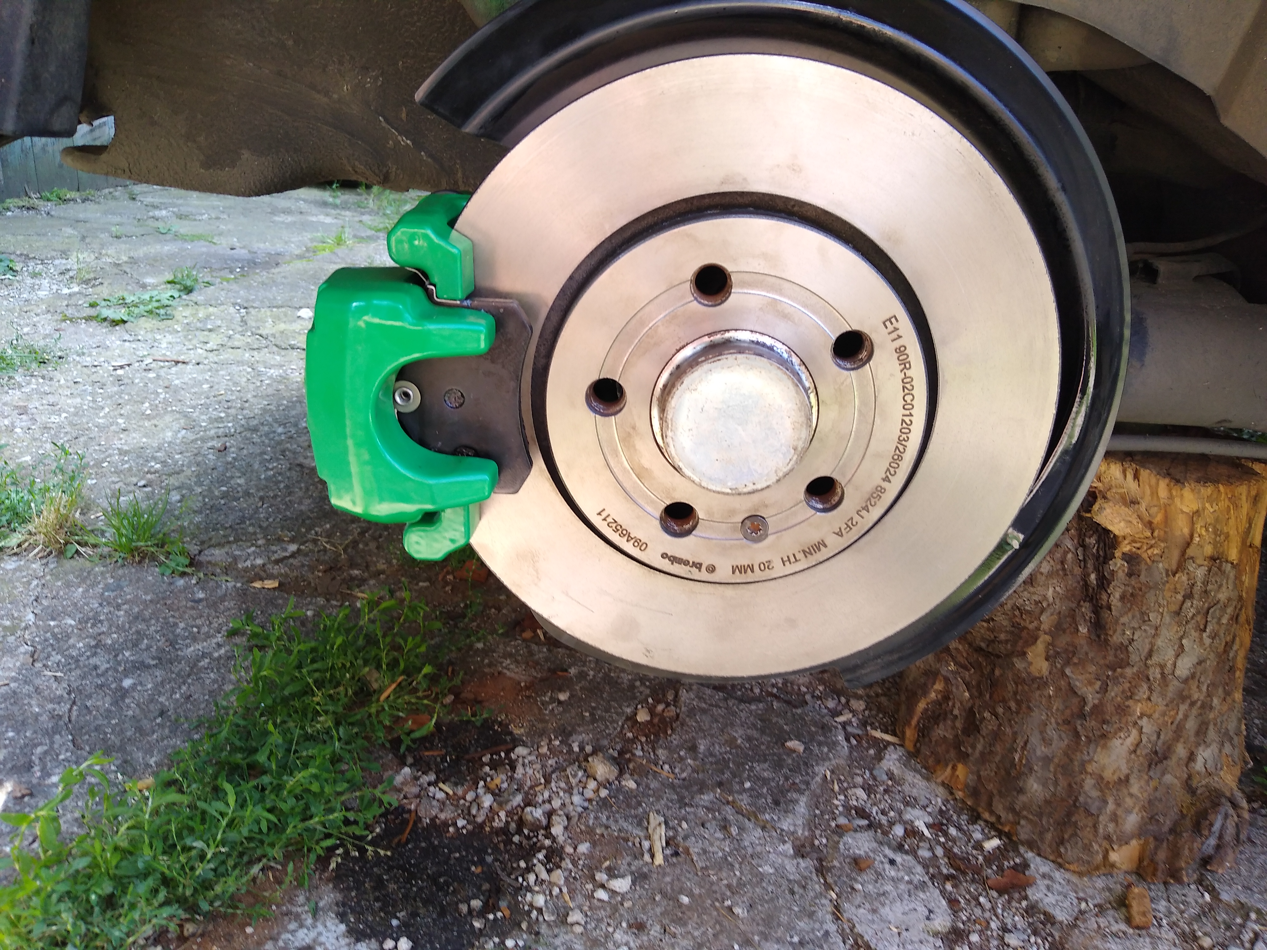

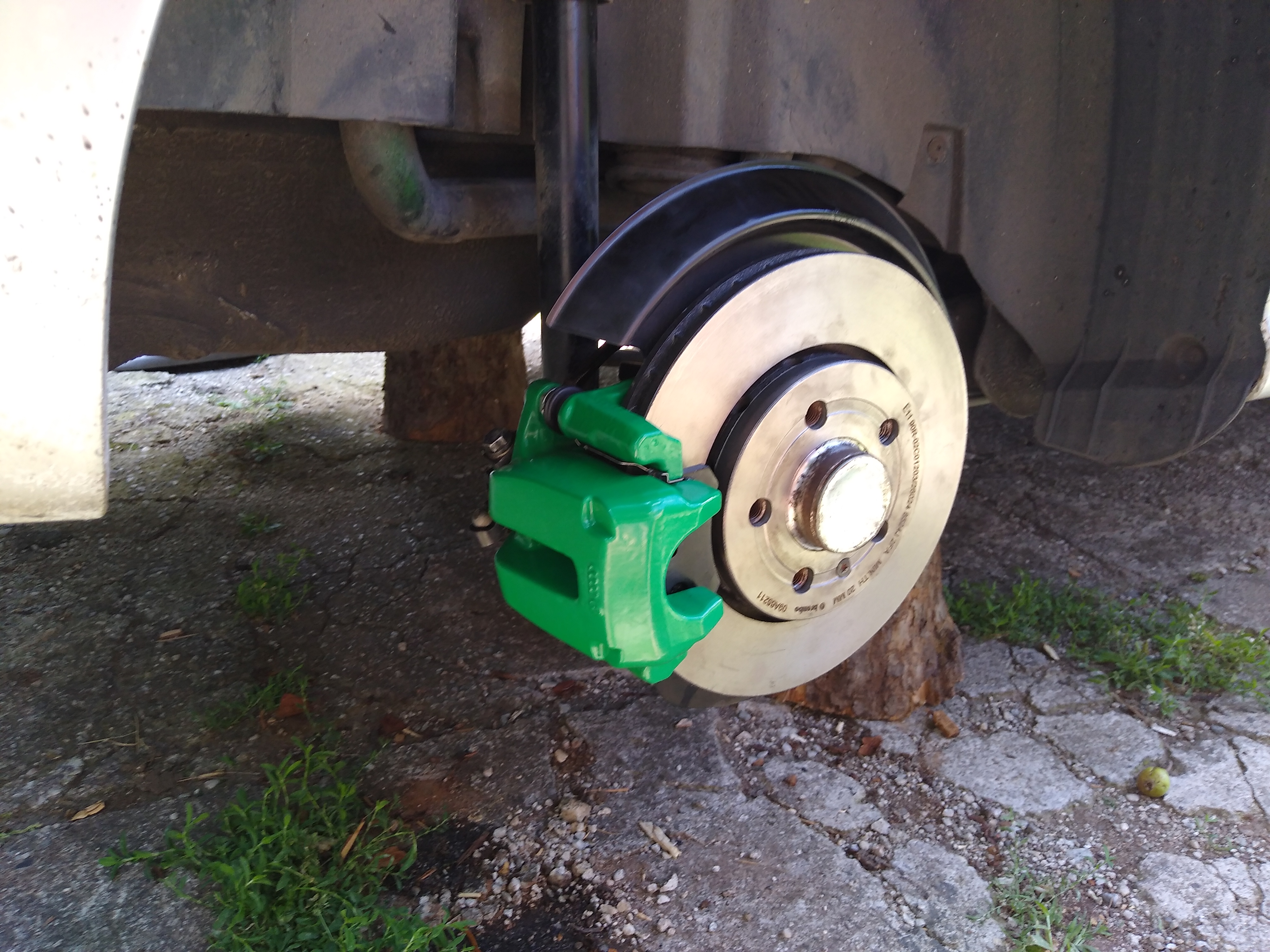

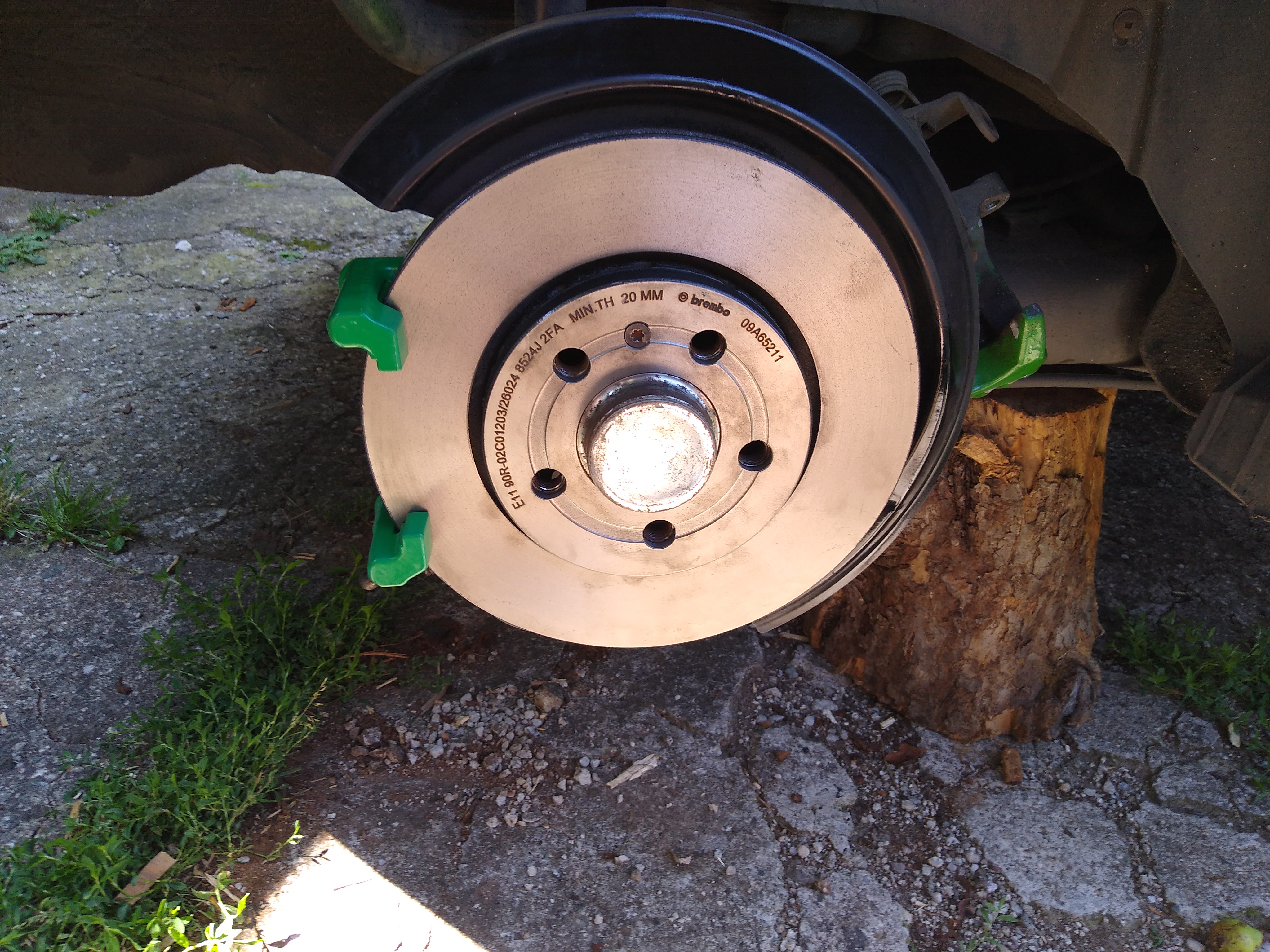

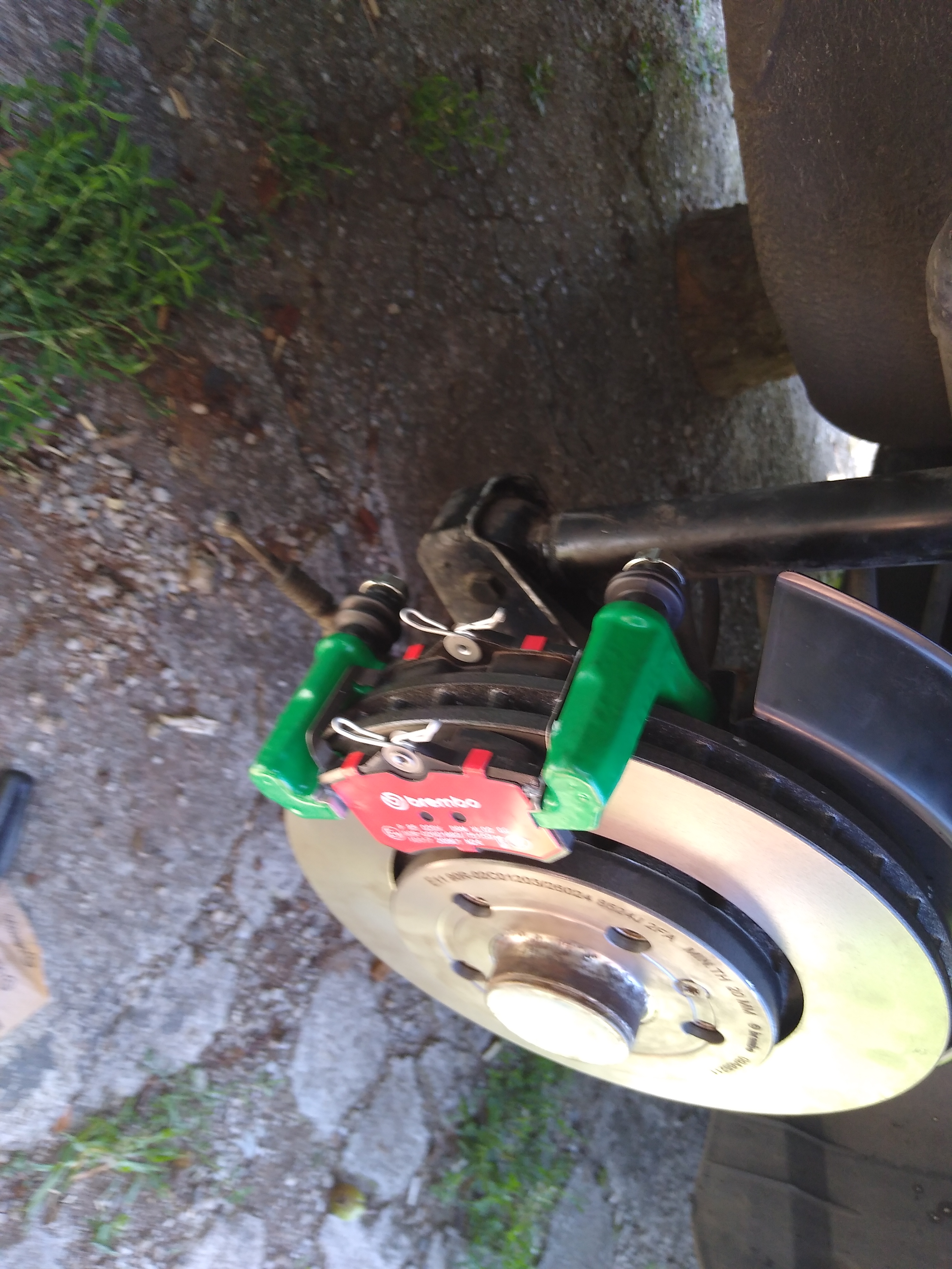

Pánové, omlouvám se za zdržení. Brzdy i s novými držáky jsem dal před montáží do lakovny na práškovou barvu a trvalo to hrozně dlouho, téměř jeden měsíc, než to udělali. Brzdy jsem nasadil před pár týdny a už na nich jezdím.
Ty držáky, co jsem koupil, pasují a můj problém vyřešily! Oproti těm starým nepasujícím držákům jsou skutečně o trochu více vykloněné. Rozdíl je však malý a na první pohled neznatelný, je nutné položit držáky vedle sebe a pořádně si je prohlédnout, jinak si toho nevšimnete.
Mám s tím pouze jeden dílčí problém. Kotouč nelze sundat/nasadit s přišroubovanými držáky, drážka v nich a výška náboje kola to neumožňuje, neprojde to. Je potřeba napřed nasadit kotouč a až pak našroubovat držáky. Takhle to však sedí dokonale, bez nějakého pnutí.
Jinak ještě k připomínce, že se jedná o kotouče na přední nápravu. Náhodou jsem ve svém okolí objevil vymazlenou O1 RS, prohlížel jsem brzdy a vzadu má přesně ty kotouče, co jsem koupil. Opravdu jsou to kotouče na zadní nápravu!
