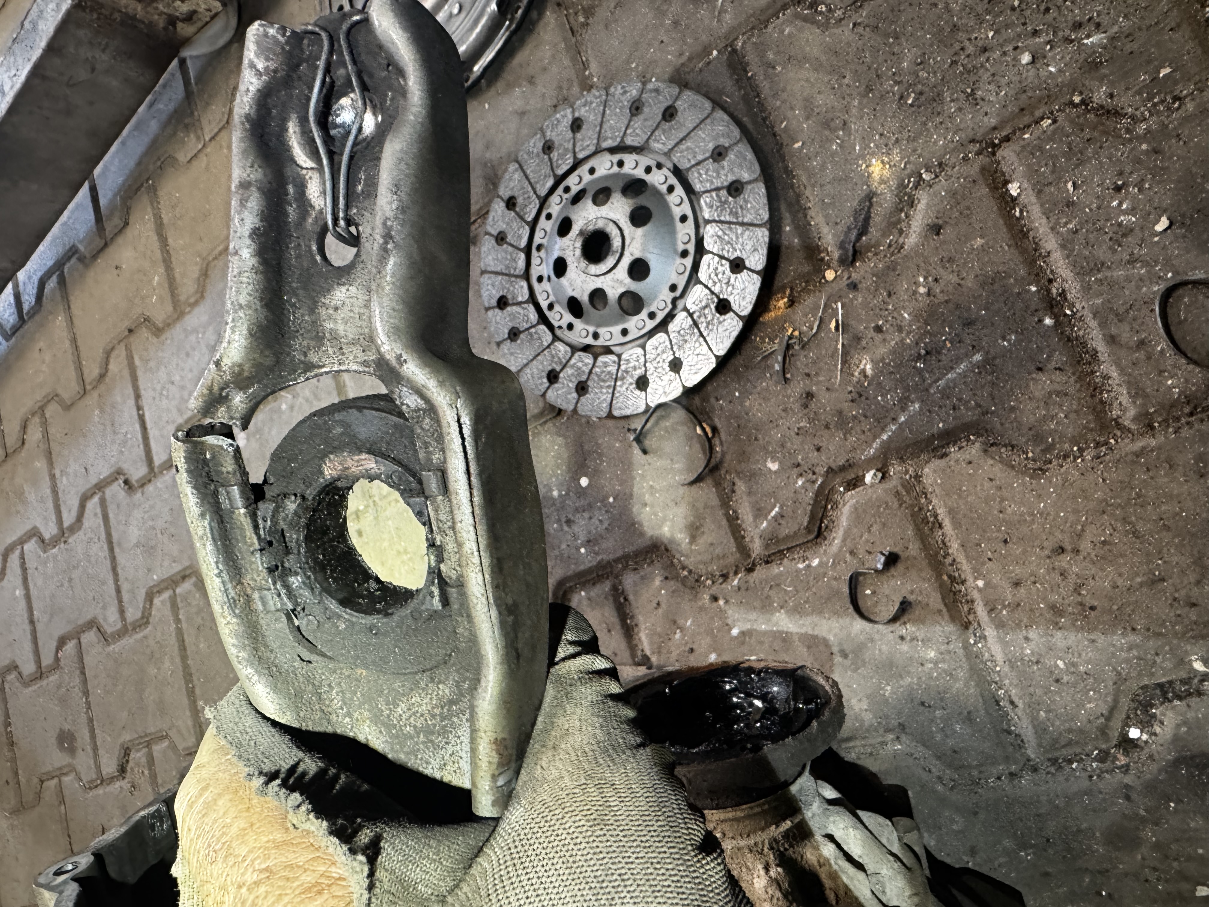

Mohla prasknout páka. Mě to takhle lupalo pak začala klouzat a pak přestala jít.

Ta páka asi ale nedělá zvuk, nebo jo? Ta se spíše v tichosti žvejká tak dlouho - krátce až prdne. Když máš nastartovaný teda tak to snad neuslyšíš.
Jinak jo, taky mi kdysi měnili spojku a tenhle díl za 200kč nechaly původní. Dementi. :roll:

Paka normalne neni soucasti vymeny spojky. To by se taky mohli menit spojkove prasatko,kdyz ho vyndavas,ohybas ho a pak taky tece.
Nahore u pedalu to je vychozeny,suchy v miste,kde se tycka dotyka spojkoveho valce.

kedysi to tady písal Huml že je dobre ked sa tá páka mení vždy zo spojkou niekedy može byť unavená/ohnutá a potom dobre nevypína

Ona i kdyz nepraskne,prodre se na tom hribecku.
