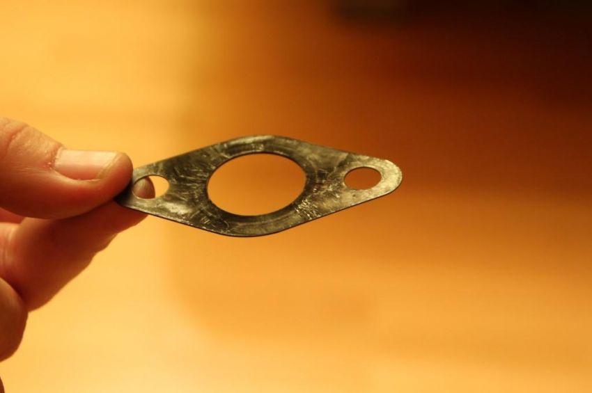

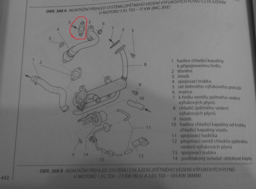

Zdravím všechny čtenáře mého čtení na pokračování.
Dneska asi došlo k tomu nejlepšímu a celá záhada objevena a opravena. S největší pravděpodobností celého mého půl ročního trápení, skoumání bylo jedno podfouknuté těsnění. Viz obrázekObrázek

big.boby píše:Zdravím všechny čtenáře mého čtení na pokračování.
No vzdyt Ti to rikam uz od zacatku ze to je tohle (LOL)

Zdravím, mám podobný problém ze syčením , potřebuji se jen ujistit zda se jedná o stejné profouklé těsnění jako o pár příspěvků výše .
Zde jsou fotky :
http://tom88as.rajce.idnes.cz/egr/
Díky za rady
