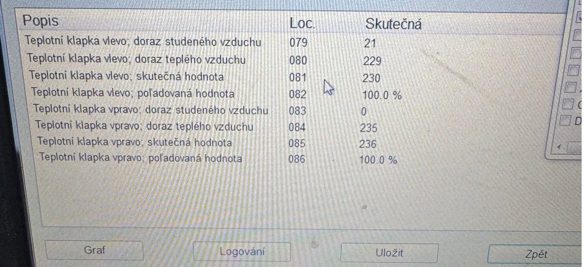

Ahoj,
mám problém s kúrením na strane spolujazdca. Stále ide chladný vzduch zo všetkých výduchov na pravej strane. Ide o auto VW Sharan 7N, r.v.2018. Prikladám foto z diagnostiky. Pri meraní hodnôt teplotných klapiek sa hodnoty ľavej klapky menili s nastavovaním teploty, vpravo bola stále klapka na jednej hodnote. Vie mi niekto prosím poradiť, kde sa klapka nachádza a prípadne dať označenie dielu? Ďakujem.
Chyba:
Nastavená najnižšia teplota:
Nastavená najvyššia teplota:

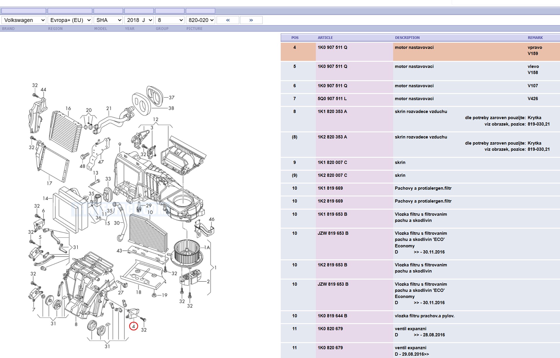

Je to motor V159 (V158 je vlevo) - 1K0907511Q
Přístupný by měl být vpravo na boku jednotky topení. Zajímavé že zase přešli na obyč DC motorky uvnitř těch serv, asi je to levnější. Předchozí 7M Sharan má krokové motorky.
vw sahran 2018 7N V159.jpg (357.4 KiB) Zobrazeno 1006 x

nakadah píše: 25 zář 2025, 07:13 Je to motor V159 (V158 je vlevo) - 1K0907511Q
Ďakujem ti moc. Cez víkend to rozoberiem.
