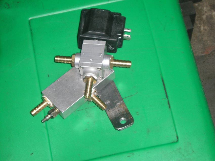

Zdar borci.
Podělím se s váma o dojmy. Konečně jsme s brachem do toho Golfa dali to Peveko a el. výměník a takhle to nějak vypadá. Máme ale průšvih, něco jsme neodladili v elektrice ( zkrat tam není, kontroloval jsem to) velice rychle to vybije baterku. Mě to připadá, že se samy spínají žhaviče na motoru (hlavní), ty berou tak 60 A + světla (cca 20A) + výměník (cca 15 A) + Peveko (cca 2A) + ještě něco relátka. Řemen na alťáku byl volný a nešel napnout . A baterka je jasná za pár minut.
Silový obvod relátka jsou v pořádku, ale ovládání jsem zapojil z drátu, co ovládá "stop ventil " na čerpadle. To je možná ta chyba, ale nezdá se mi to.
Jestli mi někdo můžete pomoct, tak sem s tím prosím.

Zdar,
to auto už je brachovo a on si to musí vyřešit. Ale zapojeni jsem na druhý den kontroloval a je to OK. Ten žhavič v předehřevu bere 15 A, to jsem měřil a to odpovídá, je dobrý. Problém je, že jak to zapneme, začne padat napětí a za chvilku je baterka vybitá a začnou blikat kontrolky na palubce, displej rádia, a stěrače, ventilátor, atd. nejdou. Nejdřív musí spravit ten alťák, protože tam je ulomený držák napínání a proto nejde napnout a prokluzuje. Prý to spraví dneska. Jinak je pravda, že je snadné to žhavení odpojit a zkusit. Já bych byl pro, zapojit relátko žhavičů přes tlačítko, tak že si ho přidržíš, jak dlouho potřebuješ a bylo by to. Uvidíme.
Nevím, jak vlastně ty žhaviče vypínají. Zapneš klíček, kontrolka naskočí a za pár sekund zhasne. Když ale začneš startovat dřív= podpětí, zhasne taky. Takže přes to tlačítko to bude jisté.

Zdar borci,
brácha tu dneska byl a live mi předvedl, jak to ztráci výkon na olej, nafta gut. Po asi 300 m na plný plyn se to začne dusit a nejede. Když přepne, jako by ho kopl do zadku.
Tak jsme profoukli pumpou přívodní hadice ( 10 mm vnitřkem) - jezdí na "sádlo", a nepomohlo. Nakonec jsme vyhodili ten filtr Purolator (cca 250 Kč), byl tam tak 3000 - 4000 km. Zatím jsme tam dali papírový průtokáč v plastovém pouzdře, taková střední velikost asi za 35 Kč a jede. Tak uvidíme.
PS. U Golfa je origo vratka do čerpadla a na vyjetí je potřeba cca 8km, pak je to OK.
Doporučil jsem brachovi přiředit sádlo naftičkou.
