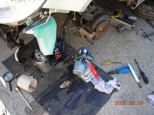

Zkus kontaktovat tusim ze clena fora Titan306. Ja mel podobnej problem a bylo to ucpanou hydraulikou v prevodce rizeni SMI KOYO. Rizeni jsem od nej koupil za zlomkovou cenu noveho.
