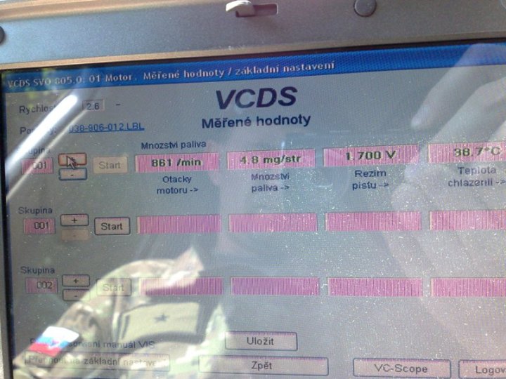

Paradko píše:Este tie vysledky z VAGu tu hodim. Neviem ci uz trpim nejakymi fantaziami, ale stale mam pocit ze auto ide lepsie, tichsie a menej vibruje podvecer. Neviem ci je to zmenou tlaku. Neviem si to vysvetlit. Inac vsimol si to aj moj kolega, takze nie je to len moj pocit.

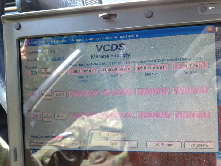

subz3ro_tdi píše:.. pozri ten tlak turba na volnobeh a v nizkych otackach, mozno by malo cenu viac otvorit turbo naspodu, nech je to tichsie ;)
Ako myslíš otvoriť viac..skrátiť tiahlo aby neboli lopatky v nízkych otáčkach az tak privrete, alebo vystrcit viac dorazoveho cervika von..?

najlepsie softwarovo mapou N75 presne podla polohy akceleratora a otacok motora, mechanicky na turbe by sa dalo tiez, ale prides o spodok...

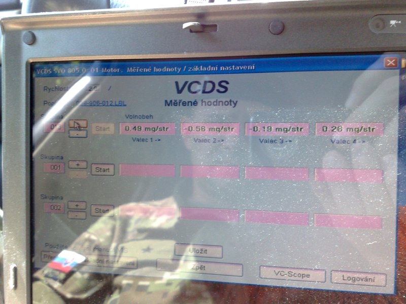

Tu su tie spomminane hodnoty z VAGu:
Dakujem za vase nazory.

Ty hodnoty ve skupině 1 a 13 jsi měřil při zahřátém motoru ? Ve skupině 1 je totiž teplota chladící kapaliny 38.7°C. Pokud by tato teplota při déle běžícím motoru byla shodná s teplotou paliva, tak potom bude vadné čidlo teploty chl. kapaliny G 62. To by pak v motoru nebyl nedostatek paliva ale spíše přebytek.
