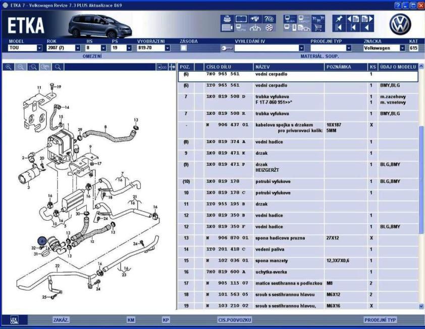

Jedná se o toto čerpadlo?Kde bude umístěno?Podle orázku hned u topení?

Ano, je to toto čerpadlo. U Tourana je přímo na podvozku, což je neštěstí, protože dost trpí vlhkostí a prachem. Je bezuhlíkové, takže teoreticky nesmrtelné (pokud není na podvozku jako u Tourana).
Například Sharan (Galaxy) má toto čerpadlo v motorovém prostoru, to je lepší alternativa.
