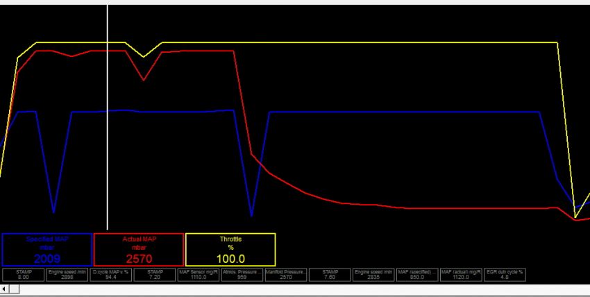

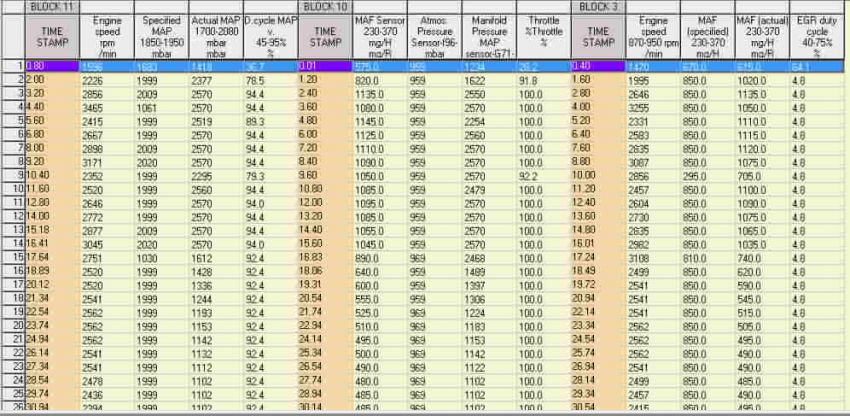

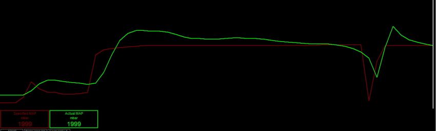

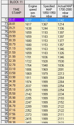

Nějaký tip co to muže být regulace se zdá že maká dobře a lehce
3ka od 1350 otacek a plnej plyn...
vyzkouseno, pruchod je, pro jistotu sem to v airboxu procistil at je to pruchodny 100 procent, ted de nasat o neco lip uvidime co to udela na vagu az to projedu....v kazdem pripade s odpojenou hadickou od airbaxu to jde lehce a kdyz je v ni podstatne hur...ale to asi ma byt, jinak ta hadička je spojena i pro egr ventnetopier píše:skontroluj hadicku od N75 do airboxu,. ak je nepriechodna, moze to sposobovat vysoky tlak v sani
