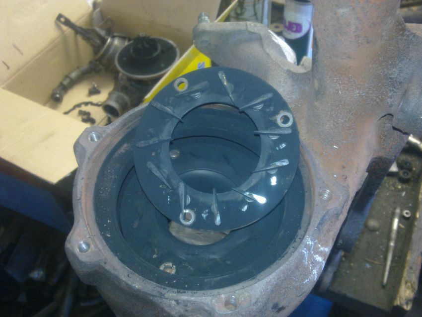

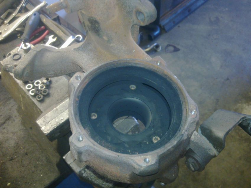

tak dnes sme vyhodili turbo z vozu rozebrali konstatuju že na to že sme ho před 4 měsíci čistili tak zasraté bylo pěkně regulace drhla takže vyčištěno,vypodloženo podložkama 0.1,složeno cca 5 hodin práce měl sem s toho kapku obavu ale šlo to dobře tahal sem to ven vrchem.pak sem to ohřál a jel to projet auto jede jak nový krásně se vytáčí do nouzáku nepadá sem spokojen tak snad to ted už vydrží :)Obrázek

p.s. píše:tak dnes sme vyhodili turbo z vozu rozebrali konstatuju že na to že sme ho před 4 měsíci čistili tak zasraté bylo pěkně regulace drhla takže vyčištěno,vypodloženo podložkama 0.1,složeno cca 5 hodin práce měl sem s toho kapku obavu ale šlo to dobře tahal sem to ven vrchem.pak sem to ohřál a jel to projet auto jede jak nový krásně se vytáčí do nouzáku nepadá sem spokojen tak snad to ted už vydrží :)
tak to gratuluji
máš foto?pokud ano hoď mi ho prosím do SZ dík
