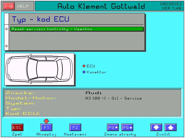

mám dotaz na origoše :
prosímtě tohle je tvůj vlastní softík ????
origoš
Příspěvky: 4149
Bydliště: Kladno
Příspěvek od origoš »
To víš, že není. Když víš, kde je text uložen a máš vhodný editor, tak si tam můžeš napsat co chceš. Potom to může vypadat třeba takto:
Ti co počešťují programy by mohli vyprávět.
Program chodí tak jak má, jen ty hlášky jsou upravené.
