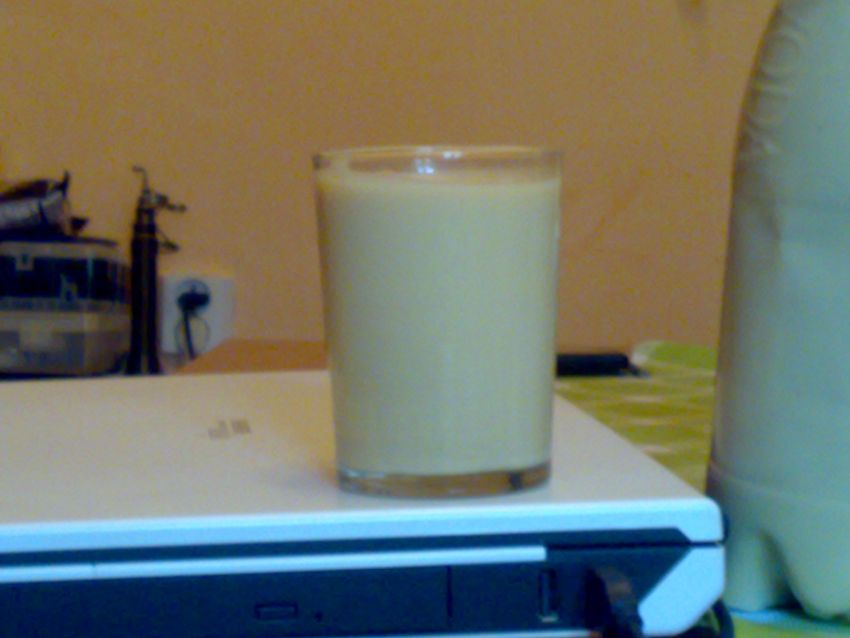

Hmm, to ale neni reseni... vubec kolem me nejde videt ...si pripadam jak Krakonos jak vystupoval z oblaku:)))
Nepomohlo ani 30 km na cistou naftu
Mitsubishi Colt 1.8D 1987 s ohrevem a s dvemi nadrzemi. Ted Ford Galaxy 1.9TDI 66kW s ohrevem a s dvemi nadrzemi.

Před tím než to naleješ do nádže je dobrý vzít vzorek a protřepat s vodou. Když se ti vytvoří emulze a do pár minut se neoddělí voda, je v esterifikátu zbytek sádla nebo nezreagovaného oleje a bude zle. Pokud se jen zakalí je to ok, stačí vysušit.
toto je emulze, jedna mi už 2měsíce stojí na stole a ani náznak oddělení !!!
