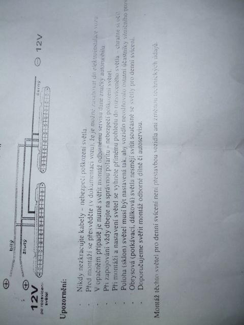

jak to tedy sakra zapojit :( ObrázekObrázek

ÁÁÁ někdo zaslal zapojení denního svícení, které je normální otázka však zněla aby bylo zasláno barevné zapojení kabelů do konektoru světlometu, tedy konkrétně parkovačky u Octávie II, kdy kabel to je na pinu č. 10 tedy první kablík dole u konektoru a barva je to šedo / černá... Tedy už to neřeště mám to zapojený a vše je tu tedy popsané... Děkuji a hezké Vánoce všem....

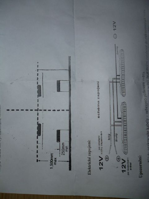

Zde Vám zasílám názornou ukázku :)

tak má někdo nějaký tip ,jestli to třeba nemám špatně zapojené??při vyp motoru vše funguje jak má ,ale jak se nastaruje motor a zapnou světla denní se nezhasne ,ale setmí se a svítí spolu se světly

A to je co jsem ti říkal chybí ti modul nebo-li řídicí jednotka k dennímu budeš to muset dát na relátko máš laciná světla která fungují i jako poziční. Přeji ti mnoho štěstí jedny takové šmejdy mám doma také za 1300,-Kč, kdyby měl někdo zájem jsou už i nalepená v mřížkách nárazníku pro Oct. II. Nechám je dle domluvy za 500,-Kč

bilix píše:tak má někdo nějaký tip ,jestli to třeba nemám špatně zapojené??při vyp motoru vše funguje jak má ,ale jak se nastaruje motor a zapnou světla denní se nezhasne ,ale setmí se a svítí spolu se světly
to je jejich vlastnost
já je mám taky pokud zapnu světla tak spds setmí a svítí jako pozičky to neřeš a svit vesele ;)
