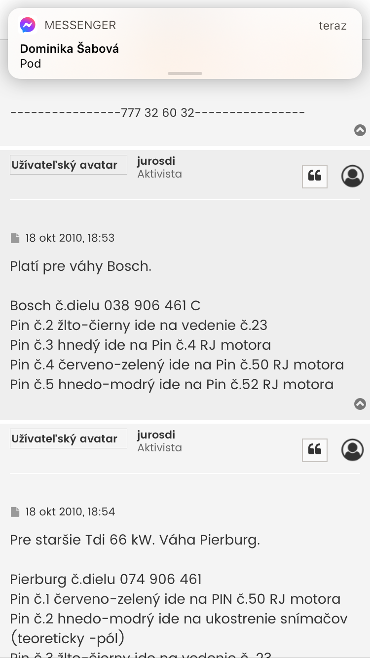

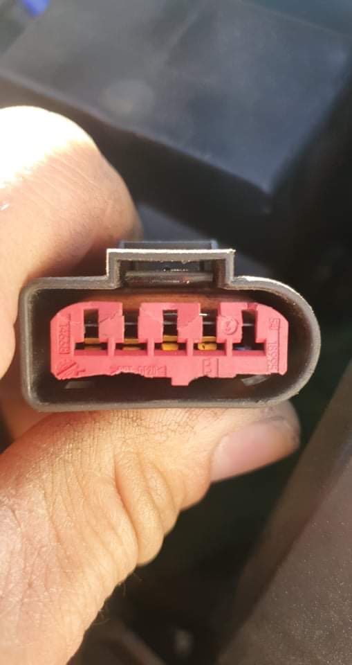

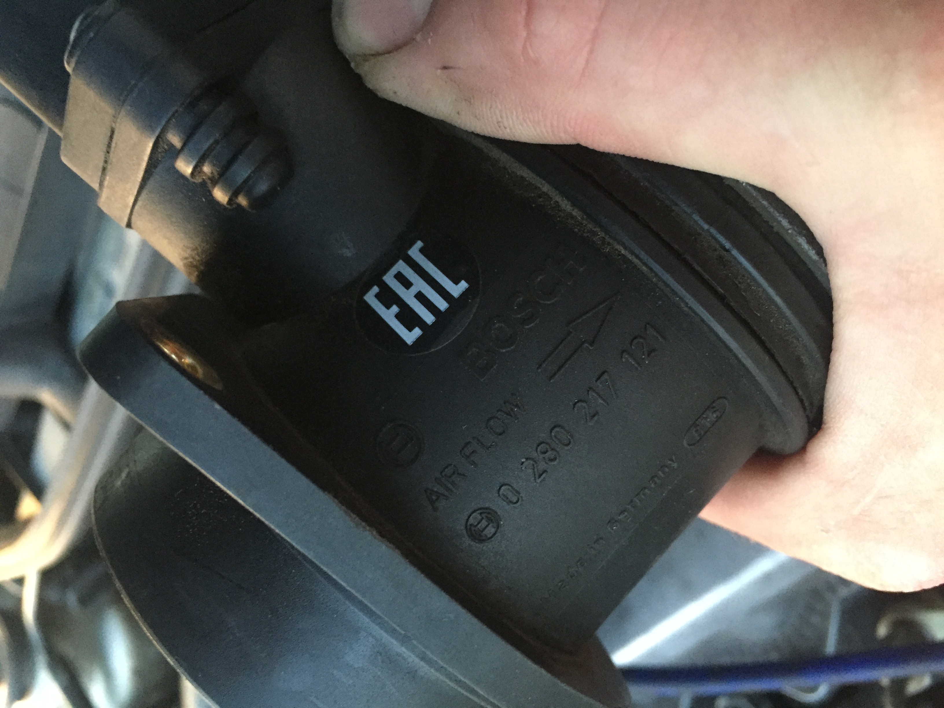

Re: Spotreba nad 7l 1,9tdi 81kw
Odfotil som váhu ktorú tam mám
Na váhe 5pin a na kabli 4
1 pin -neni tam kábel asi od výroby
2-pin napätie batérie
3- pin bez napätia
4- pin stálych 5v
5- pin voľnobeh 2,8v a s otáčkami stúpa
Hľadal som schému zapojenia podľa čísla váhy no nenašiel som.
Podľa schémy čo som našiel i keď nesedí číslo dielu skúsim skontrolovať či sedí schéma
3- pin bez napätia
4- pin stálych 5v
To jsi vyfotil tubus ale ne samotné číslo váhy.

Takze meral som to
Pin 5 z váhy do rj na pin 52 ukazuje rovnako ako na váhe
Pin 4 z váhy do rj na pin 50 ukazuje rovnako ako na váhe
Pin 3 z váhy bez napätia no nejde ako na schéme na pin 4 v rj ale ide na pin 11 v rj
Na pine 11 na rj tiež bez napatia
Pin 2 z váhy sedí tam je napätie batérie
