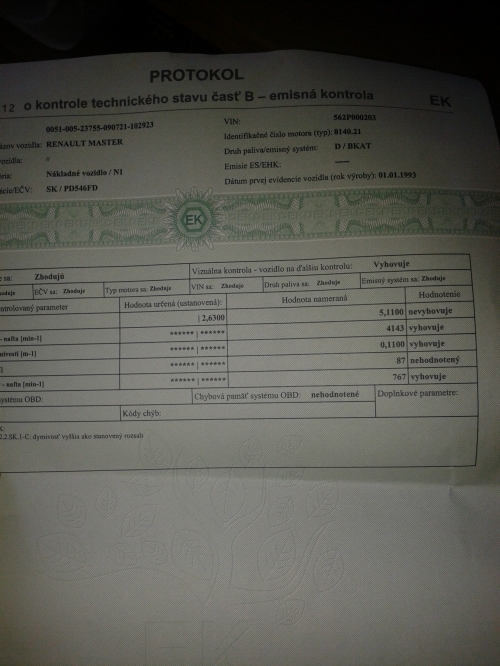

ahojte, probelm s dašim mojim autom odtahovka renault master , vysoka dymyvost motor 2,5TD. pri bežnej jazde ked je zahriate nejde z vyfuku ani tuk... ako na novom aute pomaly
ale technik tomu vždy dal cez 4tis a vyhrklo par sadzi (ano pred meranim som tomu daval riadnu sodovku nech to povypluva a fest prehrial motor /vyfuk ale aj tak nepomohlo) auto je bezkat, uvažujme ako znižit tu dymivost motor a vstreky su mylsim v poriadku ked to porovnom z inymi autami vtom veku čo poznam je to na mile daleko, ale aj tak nestačilo to ,uvažujem že by sa dal katalyzator aj napriek tomu že tam nemusi byt a auto je nekat. mate skusenot stym resp. volake doporučenia naftu davam premiovu a Vifkujem zimnym aj vo vačšom pomere .
Editujem to tu po skoro 2mesiacoch... tak nakoniec som to ešte raz rizkol, vytankoval staru naftu, dal som tam Shell V-Power. zhodil vyfuk od turba na Bez-kat auto navaril dva katiky jedne Uni z benzina hned za turbo a druhy novy Bosal na diesel namiesto koncoveho tlmiča,,, cestou na EK podlažka 120KMH na rovninkach hodnota dymivosti pre moje auto je ustanovena na 2,63. Prve meranie bolo 5.11 čiže raz tolko a teraz uspešne druhe meranie to zrazilo na 1,84..čiže kvalitna nafta a hlavne aj tie zachytne katiky to pomohli a 30ročny vehikl zase brazdi cesty po ofiko emisnej

Jde tam moc nafty nebo málo vzduchu. Buď ubrat naftu na čerpadle aby to prošlo, zkontrolovat vzduch filtr , popřípadě unik nebo netěsnost od turba. Ale jinak při plném plynu černě zakouřit byla častá věc, pokud se to stáhlo motor zase nejel. Možná by stálo zato, dle čerpadla, které tam je, ubrat přetlakovému korektoru -Bosch, aby nedal tolik nafty. Jinak u Roto čerpadla /Lucas /se stávalo, že prdla membrána v čerpadle , která podle tlaku z turba přidávala naftu a motor si přisával naftu z čerpadla. Ale netuším, co je to za typ motoru, protože Renault používal i jiné motory..Ale princip je stejný..
kdyby praskla membrana na cerpadle,tak to bude hulit min,ne?resp min nafty tam pude a min to jede tudiz si tipnu ze i min koure. Kdysi se do avie davala kvuli emisim bionafta,mozna nakej aviatik potvrdi.Jestli ještě žijou
Nafta z ciziny by taky mohla pomoct,fr,be,lux super cena jako bonus,nebo i aus,to mas kousek,ne.Nakej kolega odtahovkar ti to priveze,nebo s td jezdis ven? Ubrat na cerpadle je taky dobrej napad,jak pise jericho,po stk vratiš.To je mech cerpadlo naky stary iveco motor bych tipnul takze starej bosch asi. Možna je ještě natvrdo zapnutej predvstrik na studenej start,bejvalo to automat na termostat,jenže to nekdy neslo,tak se to zaplo nafurt.kor kdyz to melo neco za sebou.Tady u nas bejvaj v technicaku kolikrat napsany pičoviny u emisi a pak na stk se drzi striktne jen toho,co je tam napsano. U euro jedna hodnoty jak euro 4 treba.Driv to nikdo neresil a ted mas o zabavu postarano..Nevim,jesi to tak mate taky,tipnu si,ze jo
Zkontroloval bych to v zastoupeni pro sichr a tam by to taky meli potvrdit pokud je to blbe.
Tak co třeba začít vyčtením paměti závad a hodnot ? Vyčistit váhu vzduchu ? Zkontrolovat lambda sondy, renault bude určitě mít minimálně dvě.
A bez katalysátoru bude kouřit stejně vždycky, podle mě technik potřeboval někoho vyrazit, protože mě příjde divný chtít po autě bez filtrů aby nekouřilo.

no zabudol som možno dodat je to rok 1993 bez RJ čisto mechanika.WOB píše:Tak co třeba začít vyčtením paměti závad a hodnot ? Vyčistit váhu vzduchu ? Zkontrolovat lambda sondy, renault bude určitě mít minimálně dvě.
