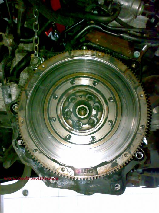

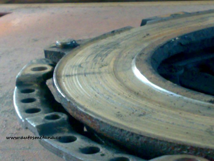

Muj pritlacak po cca 90000 km s keramickou lamelou...

Petr98 píše:Muj pritlacak po cca 90000 km s keramickou lamelou...
tady ho mas .

ten přítlačák je fakt hnus....
takže verdikt, při slušným zacházením by mohlo něco vydržet.
řeším keramiku proto že už po druhý se mi rozlámal střed lamele, a celá kera. lamela je masivnější na vyšší přenos. a organika by stačila, ale stejně byla na hraně s prokluzem

Smoke píše:ten přítlačák je fakt hnus....
Zadnym zachazenim to nevydrzi!
