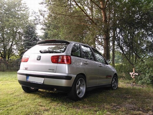

Ahoj,hodim sem taky svojí Ibizu ročník 2001,motor ASV 1.9 tdi 81kw.
Mam jí krapet odlehčenou,nepotřebné věci šli ven váha auta 1045 kg ,zrychlení 0-100 4.7s.
Je to muj malej mazel.První fáze ladění byl chip od dieselpoweru s průchozím výfukem 63,5 mm a egr off,jinak vše serie na slušných 141 hp a 330nm.Po pár měsících se dali trysky Fb sprint 764 a znova soft na 151hp 370nm.A těd se dodalo pár věcí viz,ůpravy 165 hp 420 nm+ přibyla 12mm hlava,podavacka, komplet sání asz,nasos do boxu 80mm, fb powerplus 764 ,spojka jednohmota Atd+Vr6+hds57. finale:184hp 467 Nm + ted aktuálně výměna trysek za vetší DSSr 0,280 a vetší olejový chladič Asz a maf off =soft Mirulu 200hp 400nm.
Připraven mám na tenhle rok spodek motoru Asz, turbo 2060vklr,velký fmic, atd. ;-)

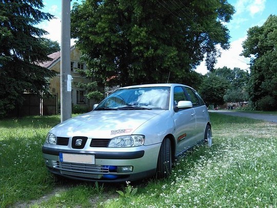

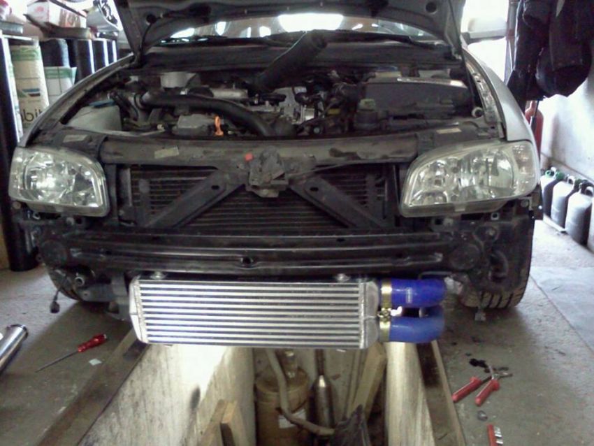

montáž fmic 650x180x65

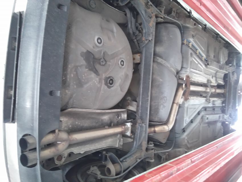

komplet plnopruchozí výfuk 63,5mm a zadni dil 60mm

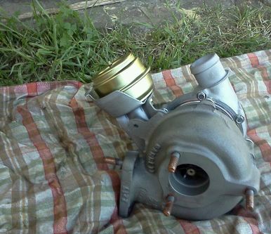

hybrid 180 od turbosportu

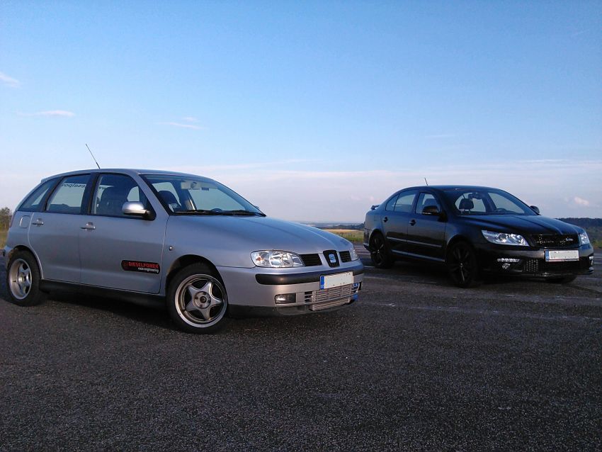

ibiza tdi 165hp vs octavia rs tdi 194hp

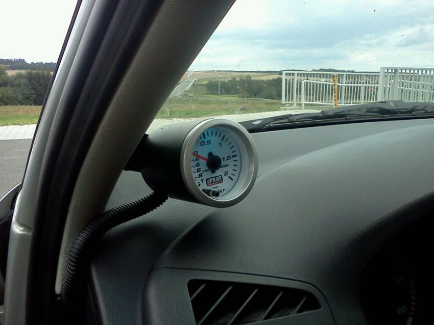

budík na turbo

Se štěstím by ses k tomu mohl přiblížit, uvidíš, jestli to turbo dá. Spíš bych se soustředil na to snižování hmotnosti. To je silná stránka tvého vozu. Nepřemýšlels o použití hliníku nebo karbonu na karoserii? Kolik máš aktuálně kg? A jak dopad ten sprint s tou oktávkou? Finiš na videu není vidět...

Urcite bych to odlehcil jeste vic,ale ted cekame rodinu.s tou rs sme to zkouseli 8 krat,pokazdy sem ho dal,davali jsme i pruznost zrychleni z 50km/h, to co sem nahnal na zacatku,sem drzel az do konce cca o dve auta..Jeste sem to nevazil,ale chystam se na vahu.,V serii ma 1193kg,tak ted bude mit cca 1125kg,uvidime co z toho vyleze.

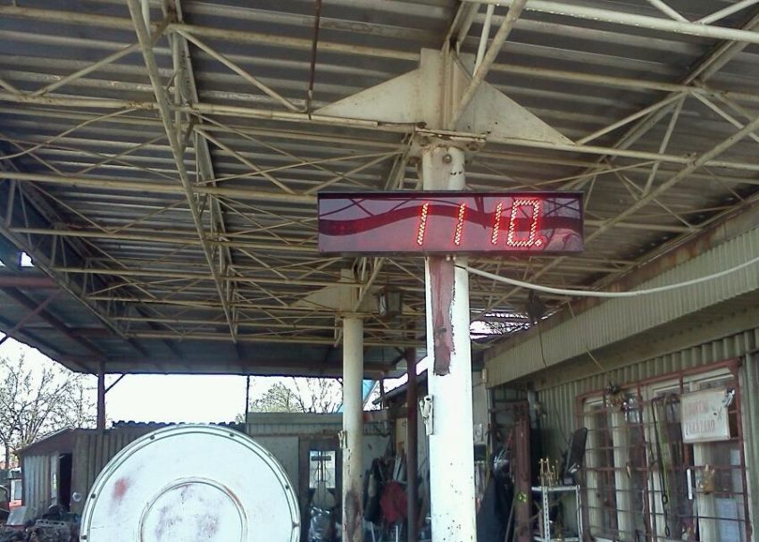

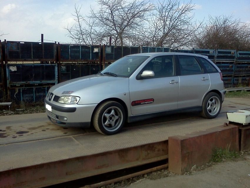

tak dneska konečně na váze,celkem mě to překvapilo v serii má 1193kg
a po menší dietě i skoro s 17litrama nafty,rezervy to ješte má,ale nic se nesmí přehánět :-)
